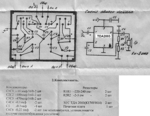

Прикупил по случаю радиоконструктор Стерео УНЧ 2х10В на TDA2003. Спаял его, но он глючит. Подключаю к нему два динамика на 10В, ну и вход пихаю в ноутбук. Левый канал работает отлично, а вот в правом только жуткое шипение. Причем, когда вход усилка никуда не подключен, то сначала несколько секунд из обоих динамиков слышится негромкое шипение, а затем начинаются (опять же в обоих динамиках) жуткой громкости щелчки. Я перепроверил правильность своей сборки, проверил и наличие замыканий на плате - все собрано точно по схеме. На всякий случай поставил параллельно динамикам кондсенсаторы C6, но толку от них оказалось ноль. Исправность динамиков тоже проверил. Подскажите, пожалуйста, в чем может быть проблема?
З.Ы. Единственное, что меня настораживает, так это то, что в схеме указана нагрузка на 2 Ома, а у меня динамики на 4 Ом.

Разводка платы-тихий ужас :))) Мастеркит поди :)))
Попробуйте пересобрать на грамотной печатке,сдесь рисунок
viewtopic.php?f=1&t=30469 ,только R1 ставьте 1...3,3ком(на плате видимо очепятка :))) )

Да уж, схема что называется "проще не куда", но даже и на ней умудряются экономить.
Не не опечатка, всё правильно. А на счёт платы согласен, да и схему целиком не мешает до ума довести.

Не, конструктор не мастеркитовский. На своем я вообще никаких опознавательных знаках о производителе не нашел :)) Т.е., дело в плохой разводке платы и самой схеме? Здесь (viewtopic.php?f=1&t=30469) скачал плату, посмотрел, увидел, что там в 10 раз больше деталей :))

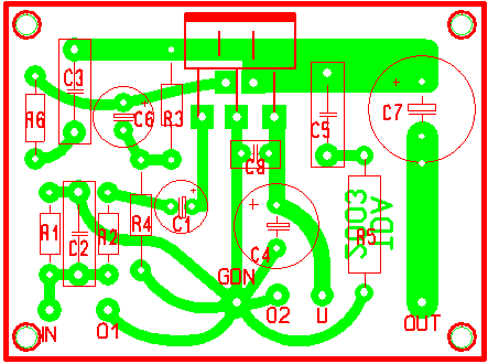

Такой вопрос: а как мне сделать стереовариант? Просто собрать две отдельные платы, никак не связанные? Или можно все же соединить землю у обоих каналов?

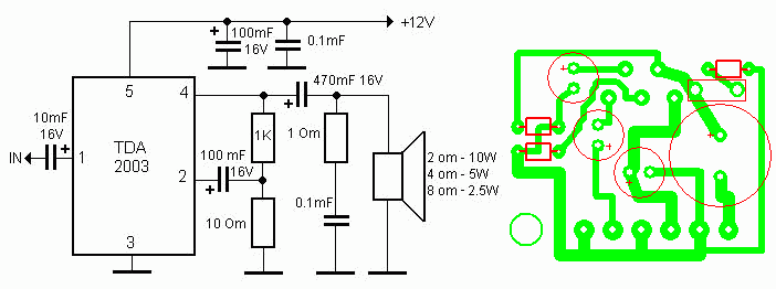

З.Ы. А вот такая схема тоже подойдет:

Тёзка здравствуй. пару вопросов , Габариты желаемые исходя из корпуса и какой радиатор будет, общий или раздельные . Попробую помочь

И Вам добрый день. Габариты значения не имеют, радиатор, думаю, будет общий.

Хорошо, крутну . Реально красиво без перемычек только камни друг другу через пластину , типа как в комповых БП Пока вот такой вариант , не устроит, бум думать.

Если и с нормальной платой будет глюкать,то это поддельные микры.И кстати эти 10Вт на канал получают при нагрузке 2 ома,питалове +14,4В и искажениях 10% :))) На 4 омах будет в 2 раза меньше,тоесть 5Вт при 10% кни.А кни меньше 1% будет при моще 2-3Вт,не больше :)))

тоже захотел собрать усилок на TDA2003 по такой схеме и печатке (http://cxema.at.ua/publ/1-1-0-4). Но с искажениями усилок работает только на минимальной громкости входного сигнала и на минимальном питании 7-8 вольт. При повышении громкости входного сигнала или увеличении питания усилок начинает играть рывками, которые при дальнейшем увеличении напряжения питания первращаются просто в щелчки.
Блок питания испытанный стабилизированный, на нём TDA1557q длительное время работала отлично, так что проблема не в питании...
Подскажите, куда копать?

собирать по даташитовской схеме. Собирал на ТДА2006(из этой же серии) на 12В всё работало сразу и замечательно.

похоже что таки была кривая разводка, на готовой покупной плате заработало сразу.
