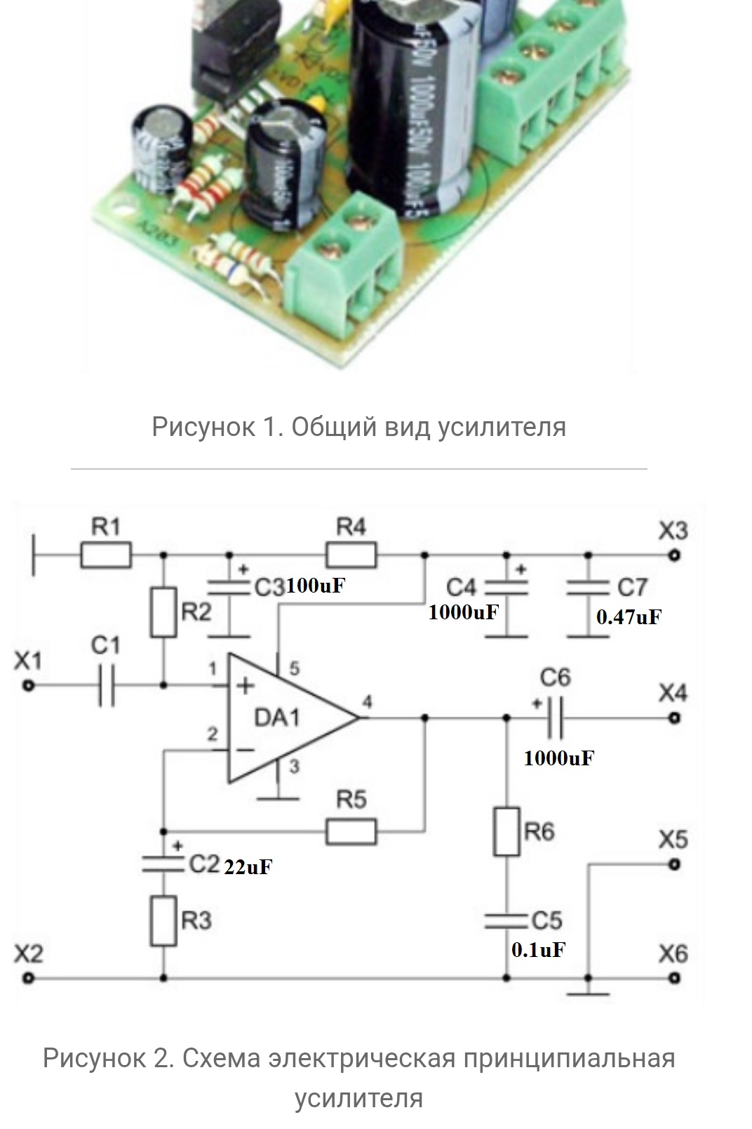

Здравствуйте. Понимаю, что вопрос может показаться ламерским, но. По случаю мне перепало две платки УНЧ на базе TDA 2003. Судя по расположению элементов использовалась схема, рассчитанная на другую микросхему — TDA 2050, с поправкой по элементарной базе:
C7, C5 0,1 мкФ 2
C2 22 мкФ, 50 В 1
C3 100 мкФ, 50 В 1
C4, C6 1000 мкФ, 50 В 1
C1 0,47 мкФ, 100 В 1
При подключении в аппаратуру, на общепите от блока питания с Маяка 233, один из каналов хрипит — скажите куда копать? Мощности данной микросхемы мне позаглаза.

Там не только поправка по номиналам нужна, а нужно изменять включение деталей в цепи ОС, 2й ноги. Как у 2050 постоянка с выхода попадает на 2й вывод и нарушает работу 2003. Внимательно посмотрите схемы включения.
Нужно подключение резистора R5 по схеме убрать от 2й ноги и перенести к верхнему выводу резистора R3. C2 нужно увеличить до 100-220мкф c любым напряжением, хоть на 6,3В.

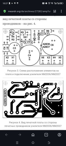

Это плата от набора BM2036 BM2037 NM2036 NM2037 рассчитаны на установку микросхемы TDA2050 (2036) или TDA2030 (2037).
В данном случае, доказывать то, что "заменить TDA2030 на TDA2003 просто так нельзя" - неправильно, так как ТС написал, что:
То есть, второй канал работает, и, если ТС не ошибся, и в рабочем канале у него действительно стоит TDA2003, то схема "замещения" относительно рабочая.
Как-то у меня был случай, когда два усилителя на TDA2003, собранные на одинаковых платах - один заработал, а второй работал, но "попёрдывал" и "посвистывал". Оказалось, что, я просто забыл поставить керамику по питанию, но один канал-то работал!
зы..
Проверьте керамику по питанию, или просто добавьте ещё 0,1~0,47 мкФ по питанию.
Проверьте номиналы резистора и конденсатора в цепочке Цобеля (резистор и конденсатор с выхода микросхемы на "землю")
Если это не поможет, замените микросхему, новое- не значит исправное. (тоже было- нужно было "на скорую руку" смастрячить простой УНЧ для проверки туевой хучи микрофонов)- собрал, поставил новую TDA2003. Собрал, включаю- тишина.. На выходе- напряжение питания и всё. :facepalm: Откопал в хламе паяную 174УН14, поставил вместо TDA2003, и всё заработало.
И да- в этой схеме:
R1, R2 и R4 лишние, они нужны для создания смещения на половину напряжения питания на входе TDA2030~2050 для того, чтобы она работала при однополярном питании.

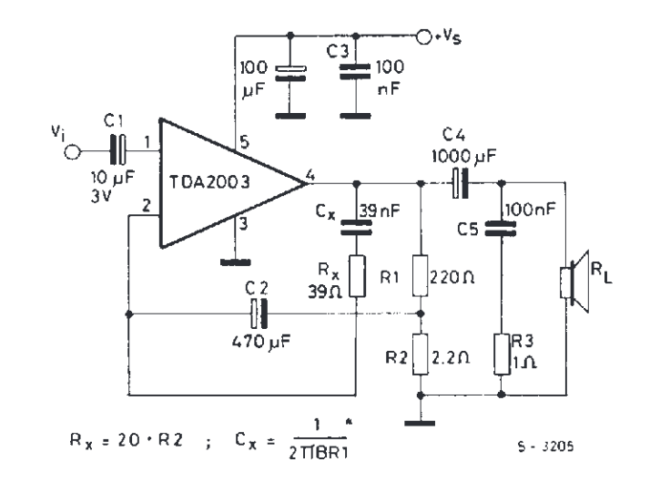

У них ножки совпадают по назначению, во включении обратной связи есть отличия из за того, что 2030 это мощный ОУ, а 2003 - нет и не должен иметь связь по постоянному току второго вывода с выходом, там испольуется только переменная составляющая. Поэтому там конденсатор по другому и включен.

Что-то мне подсказывает, что для 2003 обвес на схеме избыточен + цобель воткнут неверно + ООС по-другому должна включаться
Вот типовая схема включения
А то, что мы видим в железе, это типовая схема включения для 2030.
Так что ИМХО или надо приводить плату к более/менее типовой схеме включения (прежде всего по ООС) или менять микросхему на 2030 (в "красном магазине" они по 25 рублей, так что это не очень дорого )

Вопрошающему неплохо бы было показать, что там напаяно на плате для 2003.

У меня на 2003 была другая схема включения.

Рассмотрев мнения по поводу схемы попавших ко мне платок — 2003 отправлю в запасник. Заказал соответствующие платам 2030.
Перепаяю — отпишусь по итогам.
