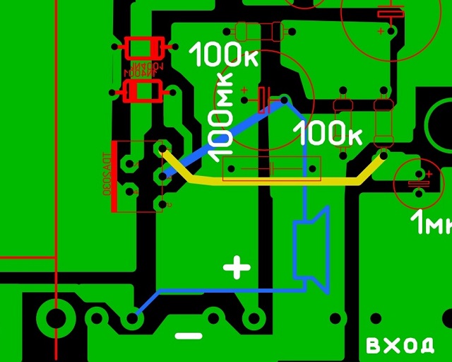

Собрал усилок из даташита на TDA2030 питание однополярное 13в от лабораторного БП (планировал УНЧ ставить в авто) - ток покоя 0,9А. Греется естественно. Все детальки исправны, номиналы как в datasheet, на выходе 4 ровно половина питания. Видимо возбуд, но осцилл. ничего не кажет (комп с программой - там макс. частота низкая), другого нет. Пробовал добавлять 0.01мкф на ноги питания TDA и питание - до 5 штук в разных местах. Пробовал цепочку RC ставить между 2 и 4 ногами. Менял RC цепочку на выходе в широких пределах - ток покоя остается высоким. Подключено что-то ко входу или нет - без разницы
Усиление есть, на нагрузке (колокольчик от сигналки) звук громкий. Источник - микрофонный усилитель со своим питанием от батареи.
Когда умные мысли кончились - поехал купил еще одну микру, хотя покупаю что-то очень редко, использую то, что есть. Не помогло. Ток покоя такой же. Остается возбуд из-за косячной разводки платы. Готов к критике, плату могу выложить. И если кто даст ссылку на литературу по рекомендациям и правилам разводки плат - думаю не только мне пригодится.
Первое: обращайся с другими так, как ты хочешь, чтобы они обращались с тобой. Следуя этому правилу, в любой ситуации будешь знать, что делать.
Второе: гордись тем, что делаешь.
Для питания от 12В в авто лучше использовать специально для этих целей предназначенные микросхемы УНЧ.
Не видя платы и схемы можно только погадать.

[url=http://img.radiokot.ru/files/135518/medium/1yguqq34tr.jpg]
[url=http://img.radiokot.ru/files/135518/medium/1yguqh8bt4.jpg]
плату в lay6 как тут выложить? Попробую...
Добавлено after 8 minutes 24 seconds:
Datasheet же - родной...
Что-то картинки платы не встали, только ссылки.
TDA2030.pdf [498.37 KiB]
УНЧ_TDA2030_В_СИНГАЛКЕ.lay6 [49.39 KiB]

Если не ошибаюсь, то Максим Васильев говорил о том, что возбуд может возникать из-за слишком низкого сопротивления резистора в цепи цобеля. Попробуйте увеличить его до 4,7-10 Ом

Неудачная разводка платы. От минусового вывода фильтрующего конденсатора до третьего вывода микросхемы расстояние по проводникам почти 6.см.
Измените маршрут земляного проводника и подключение нагрузки как на картинке (нарисовано синим)
Фильтрующую ёмкость можно увеличить до 470 - 1000 мкф.

Временно припаял 1000мкф + параллельно 0.1мкф непосредственно к ногам 3 и 5 микры TDA2030. Колокольчик припаял, как показано у -serg- синим. Ничего не поменялось.
Почитал про цепь Цобеля. По его (Цобеля) рекомендациям емкость 0,2- 50мкф резистор 1,1-1,25 величины R нагрузки и эта цепь ставится для компенсации кривизны импеданса громкоговорителя. Но многие действительно ставят её против возбуда и им помогает... Но не мне :-(. Поставил R =10 ом и С=1,0 мкф - почти по Цобелю, не помогло.
Пока напрашивается вывод - или менять радикально топологию платы или плюнуть и выбрать другую микру или вообще на транзисторах собрать. Но ведь народ толкует, что
Если есть у кого плата на 2030 в LAY точно рабочая без возбуда - я бы попробовал... Но однополярка 12 вольт!

На однополярке не смог запустить нормально эту микру, причем оригинальную. Не свистела, но и не звучала нормально. Слабо играла и искажала звук. А на двухполярке без проблем всё заработало

Патамуша в ней нет земли как таковой! её нужно создавать искуственно. А это значит равносильно двухполярке - Плюс-Земля-Минус. :wink:

Уже несколько лет использую "тестовый" усилитель на 2030 - смонтированный объёмным монтажом и с однополярным питанием, проблем не замечено... (зато места мало занимает - за конденсаторами фильтра самого усилителя и не видно... :))) )
Но к разводке схема с однополярным питанием раза в четыре критичнее! :)

Парадокс в том, что генерации на выходе не было, и микра была холодной. Просто был недобор мощности, хотя по постоянке режимы были в норме, а при попытке увеличить входной сигнал возникали искажения, видимо из-за перегрузки входа. Что там было, так и не смог выяснить, хотя проверял все детали
Неа, из-за недостаточного питания. :wink: В случае однополярного включения напряжение питания берётся как сумма обоих плеч.
Скорее - не перегрузки "входа", а перегрузки БП- просаживается питание, вот вам и искажения..
А ещё- вы, случайно, не пытаетесь получить от этой микросхемы больше, чем она в состоянии выдать?
При питании от однополярки 12 вольт- всё, на что она (TDA2030) способна- это 3,8 ватта (а не 32, ну, или 14, как обещает реклама), а дальше уже не "звук", а "пердёжь"..
Вообще- для TDA2030 12 вольт "однополярки" это самое минимальное напряжение, при котором она хоть как- то работает, при таком питании надо брать TDA2003 - она будет работать и при питании от 8-ми вольт..

АлександрЛ, Блок питания трансформаторный от 2 до 30в, ток до 5а с регулируемой защитой. Пульсации 1,3мВ.
Пробовал и от 12в компьютерного БП, ток покоя 0,89А - такой же как был. При отключении колокольчика ток покоя 30мА, независимо от номиналов цепочки Цобеля.
Все платки рассмотрю на предмет разницы в разводке, чуть изменю под свой корпус в попытке №2.
