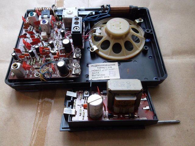

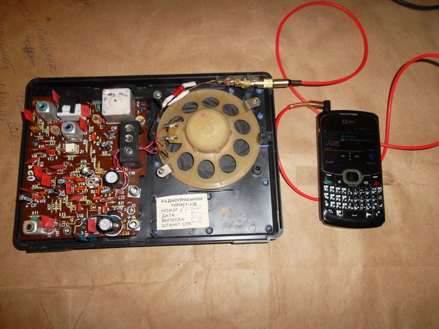

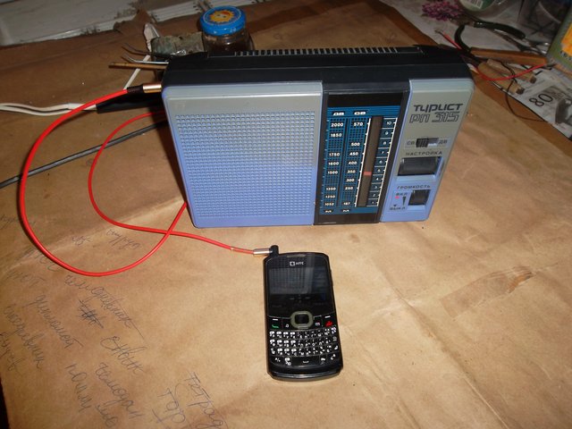

Шарманку себе классную сделал,радиоприёмник даром достался "Турист РП 315".На ДВ и СВ сейчас ничего нет практически.
Кинул на регулятор громкости витую пару, плюсовой проводок там отпаял,откусил и убрал антенну внутреннюю и переходник припаял японский большой Джек(гнездо будет с него 3,5), с одного канала взял через резистор 47 к и землю к регулятору.
И оригинальный вид не пострадал,не люблю когда круто переделывают..лучше когда не заметно,будто сам приёмник играет..
Играет классно,как Весна-202 примерно и мидбас есть не плохой.Вот так из бесполезной вещицы,получилась вполне необходимая весчь! :music:
Ну и короткое видео,звук конечно мыльница проц на 30-ть передаёт,но басок заметно..Красота! :music: :))

Да мне понравилось и так,по радио там рекламой задолбают..а тут сам сборник себе собрал.Хорошо звучит,магнитофонно! :music:
Чумовой аппарат получился! УНЧ у таких радиоприёмников разработки 1980-х обычно добрые, на кремниевых транзисторах, которые уже не экономили поштучно, как в радиоприёмниках 1960х-1970х. Качество звучания упирается только в возможности динамической головки.

Подскажи почему есть небольшие щелчки в конце и начале каждого трека?Как это вылечить?Или это плеер телефона так подаёт,надо в наушниках послушать..телефон старенький сына был,лежал без дела..
 Заголовок сообщения: Re: Усилитель для портативных колонок.
СообщениеДобавлено: Вт фев 23, 2021 14:13:59
Карма: 159
Рейтинг сообщений: 4042
Сообщений: 44755
Думаю, это именно особенности реализации плеера... Вообще, использовать телефон в качестве источника - моветон... :)
