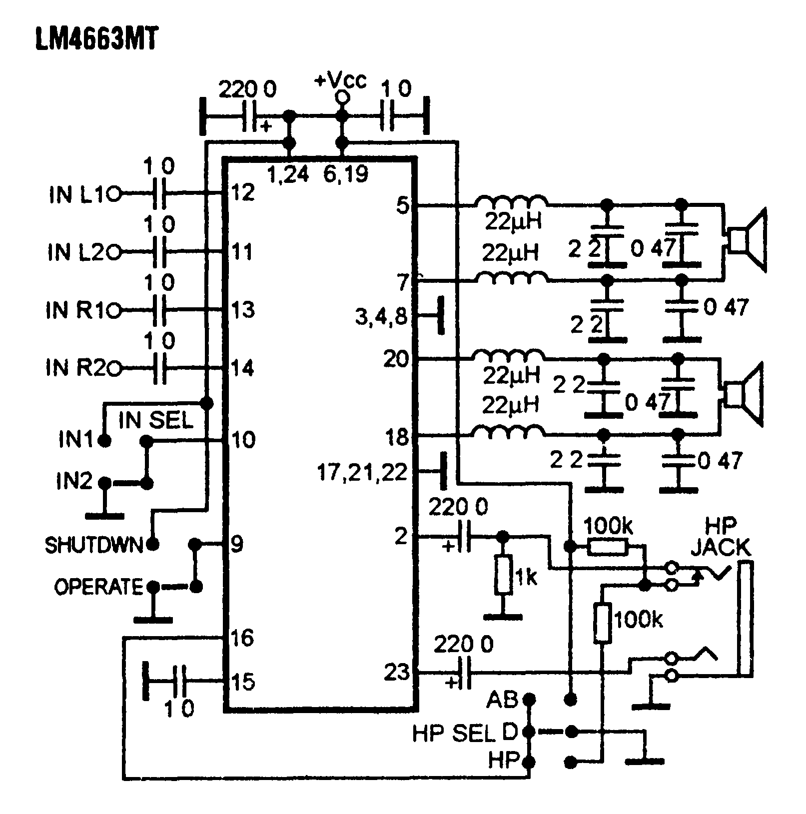

Выбрал я
LM4663:
Стерео-усилитель класса D
Напряжение 4.5 - 5.5 В
Каналов 2.0
Выходная мощность: 2.5 Вт
Смущает одно - в даташите рекомендуемая схема обвески (и соответственно печатная плата) выполняется на четырех слоях, что мне в принципе не доступно. В связи с чем вопрос - принципиально ли такое четерехслойное "извращение"?
И если кому не сложно - набросайте плз схемку без наушникового выхода (он мне ни к чему)
схема из даташита
(145.58 КБ) 3470 скачиваний
схема из книги "5000 современных микросхем УНЧ"
(26.97 КБ) 3562 скачивания

ну помогите :cry: ... че вы в самом деле забросили

та какая KA2209?! она со своими максимальными 0.6 Вт эти динамики совсем не раскачает! Да ее разве что для милипиздрюшек-динамичков выдумали, которые в тетрисе стоят...
а чем мною выбраная плоха? питане я могу обеспечить в пределе номинального, и выдает так же как и родная в муз центре (а там громкость была достаточная на максималке - глушила все звуки вокруг)
просто помочь прошу малехо
