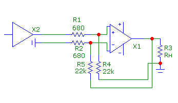

а на схеме, только не УНЧ-50-О, можно показать, как именно эта самая противофазная наводится, и почему например не синфазная, вот моя картинка другое показывает, что надо базовые схемы включения оу знать, и не только инверт и неинверт
Добавлено after 52 seconds:
короче дифференциальный усилитель на оу в гугле забанили
123.PNG [3.39 KiB]

Короче, думать Вы не желаете? Ну, не буду мешать... :))
