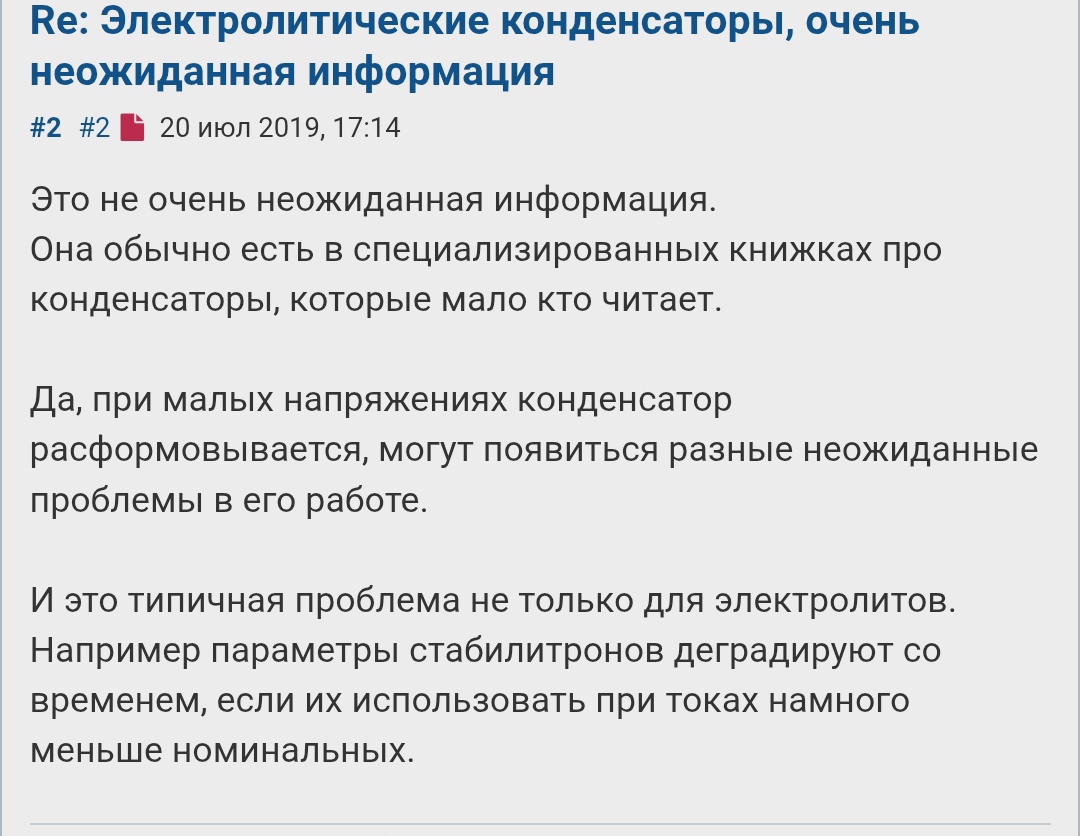

Просто, я только вникаю в эту вашу схемотехнику. Многие вещи воспринимаются не столь очевидными. Даже не поленился, откопал те сообщения на одном из форумов, которые и ввергли меня в небольшой ступор. Постараюсь прикрепить:
IMG_20251021_192751.jpg [248.73 KiB]
IMG_20251021_191703.jpg [201.73 KiB]

если на конденсаторе есть какое-то постоянное напряжение, то они потихоньку деградируют (теряют емкость)
Эммм... Это точно? Насколько известно, оксидные конденсаторы расформовываются в отсутствии напряжения.
То что вы прикрепили имеет отношение только к электролитическим конденсаторам.

 Заголовок сообщения: Re: Вопрос о напряжении неполярных конденсаторов
СообщениеДобавлено: Вт окт 21, 2025 20:42:50
Сообщений: 639
Asmodey, Да. Это косяк из серии всем известных проблем "почему в Бриге, в БП, К50-37 через 20 лет эксплуатации из 15000мкФ стали емкостью 22 мкФ" в СССР метко дали определение "конденсатор высох" но это немного не про высыхание )))
Там в общем 3 основных причины деградации. Очень долго валяются без дела (дохнут своей смертью), работают на пониженном напряжении (причем как я читал исследования, речь идет о единицах процентов от номинального, тогда они совсем быстро ушатываются) или работают при повышенной температуре и влажности.
