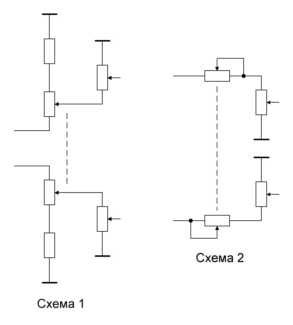

Вот такой вопрос умным и опытным.
Две схемы пассивного регулятора баланса. Самая что ни на есть "традиционная" (схема1), которая с довоенных времен существует и много где применялась, и "нетрадиционная" (схема2), которую на каком-то форуме обозвали "плохим вариантом". Вот чем второй вариант "плох"? На две детали меньше как минимум. Что в первом случае регулируемый делитель напряжения, что во втором. В первом случае регулятор баланса параллелен регулятору громкости- суммарное сопротивление уменьшается, во втором общее сопротивление регуляторов всегда больше или равно сопротивлению регулятора громкости- для ламповых схем это критично. Я не понимаю чем она "плоха". :(
