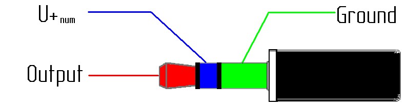

Привет всем! Купил давече вот такой микрофон :
https://www.aliexpress.com/item/1005005 ... gLFO_D_BwE
При подключении к компьютеру - работает, а если поключаю к простенькому ширпотребному усилителю - звука нет. Я так понимаю, нужно добавить питание микрофона. Схемку не подскажете?

Резик 100к-200к подключи к плюсу микрофона. И между резиком и микрофоном снимай сигнал. Питание около 5 вольт. В идеале лучше переменный резистор, точнее выставишь напряжение на микрофон.

Я подавал +3В на средний вывод штекера 3.5, а сигнал снимал с центрального - звук не появился. Куда подать напряжение?
Добавлено after 1 hour 16 minutes 41 second:
А где у него +? там разъем 3,5?

Ну стандартное минус у основания + может быть как середина так и кончик. А как там китайцы напаяли х.з. Сигнал надо снимать с того же контакта куда подключаешь резистор. Может вашему ширпотребу предусилитель нужен?

Питание 5 Вольт можно сформировать и в усилителе.

я сейчас пронюхал мультиметром микрофонный вход своего саундбластера.
там между Землей и центральным выводом "джека" 3.79В между землей и крайним выводом - 0.7В
Теперь живите с этим )))
Ну а по поводу "звук не появился" есть подозрение, что тут без предусилителя делать нечего.

Не появился, он без нагрузочного резистора питание подавал на микрофон. Но да, на выходе микрофона вряд ли будет уровень больше нескольких десятков милливольт.

Я когда-то делал микшер, на звуковой карте компьютера для микрофона по стандарту такое подключение.
В компьютерном микрофоне подразумевается свой собственный усилитель, там может быть динамический микрофон, нагрузочные резисторы не нужны. Но обычно стоят электретные. Сколько проверял, размах сигнала там довольно большой. Если дуть с близкого расстояния в такой микрофон на гарнитуре, то размах "шума" получается около 1В. Но если просто говорить, то сигнал не такой сильный.
На усилителе у вас, скорее всего, просто контакты другие.

ну да. если не работает - значит нет питания, тогда от +3..12V (взятых в усилителе) кидаем ~10..33k на вход сигнала в разьеме и все! (разделительный конденсатор уже присутствует во входной цепи усилителя с 99% вероятностью)
