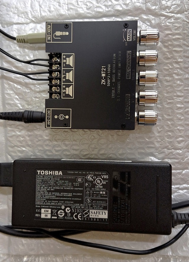

Автор:  -serg- [ Пн июл 28, 2025 22:44:09 ]
Заголовок сообщения:  Re: Zk-st21 фон при проигрывании
Я положил ZK-MT21 в корзину на Озоне 21 июня по цене 405 руб. Пришёл 24 июля.
Уже протестировал.
Вообще без замечаний.
БП ноутбука 19В, 4,7А
Вся акустика от музыкального центра 6 Ом.
Звучит как тот самый музыкальный центр, звука много.
С учётом габаритов, меньше пачки Беломора, три канала со всеми регулировками за эти деньги - впечатляет.
В описанной конфигурации не столкнулся ни с фоном ни с шумом или сколь ни будь заметными искажениями.
Приобрёл без ясного целеполагания. Думаю можно устроить весёлый рестомод какой ни будь потраченной радиолы.
