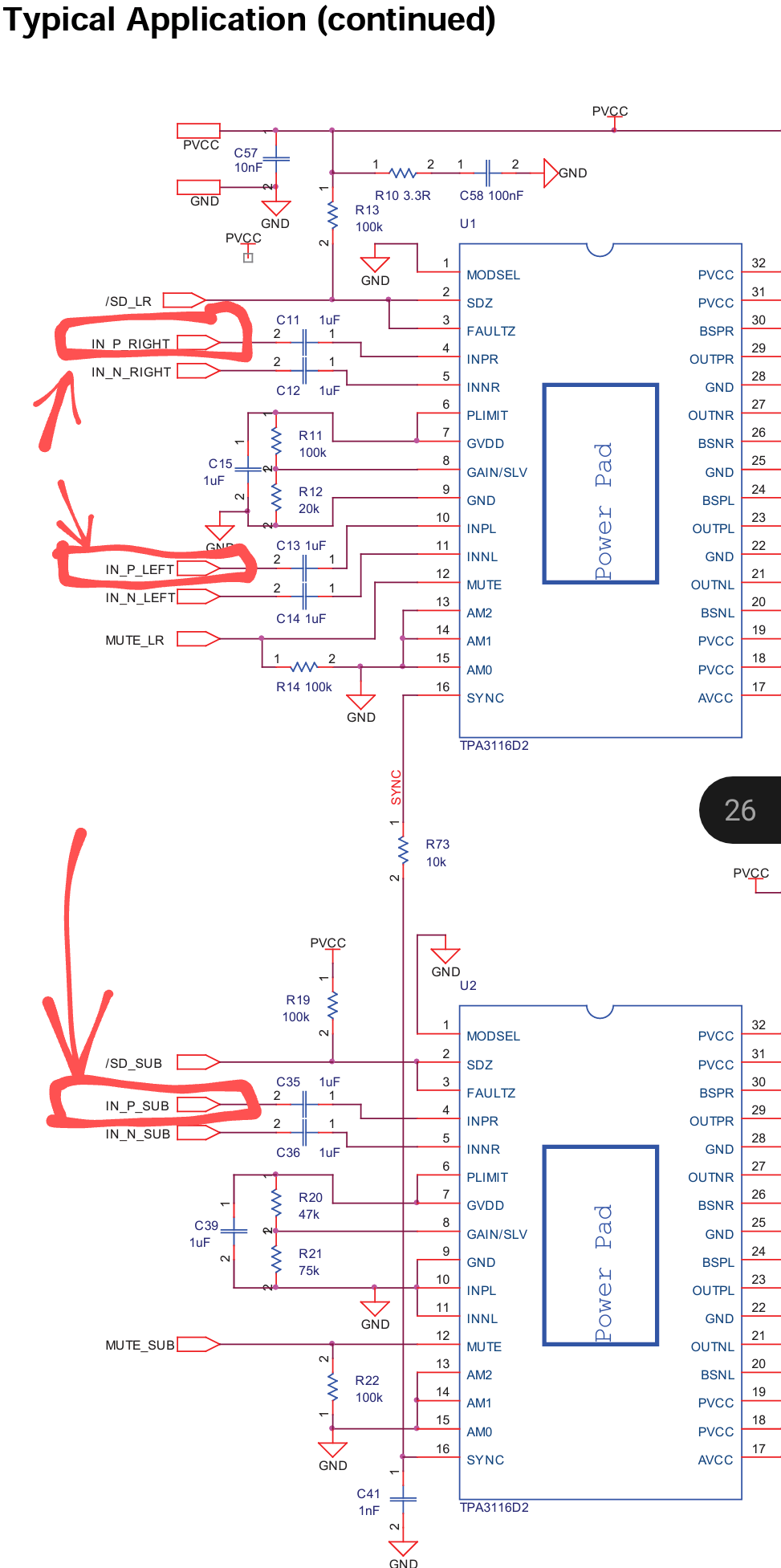

Всем привет. Имеется усилитель 2.1 с блютусом,флешкой на tpa3116. Хочу от него прокинуть выход на другой усилок,так в этом есть блютус. По даташиту взял входящие сигналы на 3116,другой усилок даже завелся,но с хрипами и с которого беру тоже стал хрипеть. Вопрос:от куда взять линейный выход на другой усилок?Изображение

Схему надо. Без схемы не подскажем

Сигнал нужно брать перед конденсатором (при условии что схема из даташита 1 в 1), ни в коем случае не после них, и следить чтоб не срезать случайно частоты, желательно с отдельным буфером на ОУ, входы 3116 очень нежные, я уже пару подобных усилков так сжег, пытаясь подобное провернуть, так и не вышло, проще собрать необходимое отдельно или отключить полностью 3116
