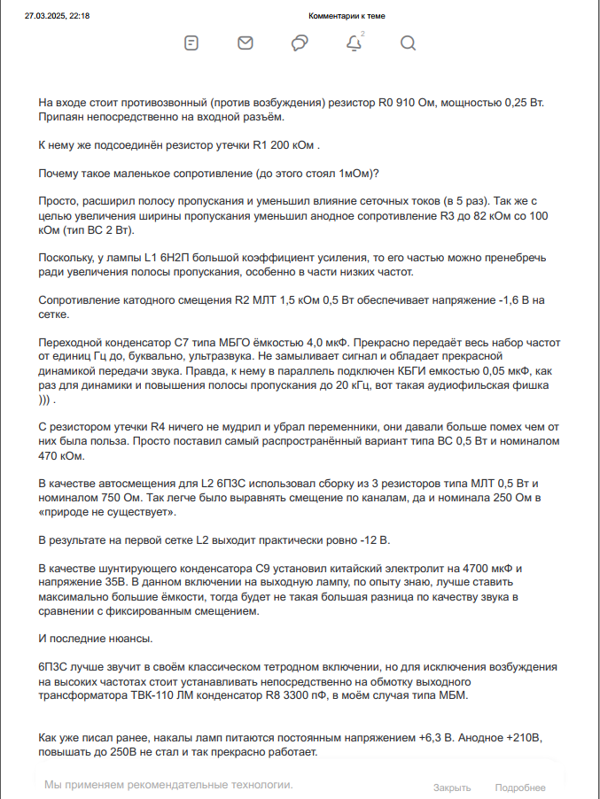

На обсуждении схемка "Снимок"

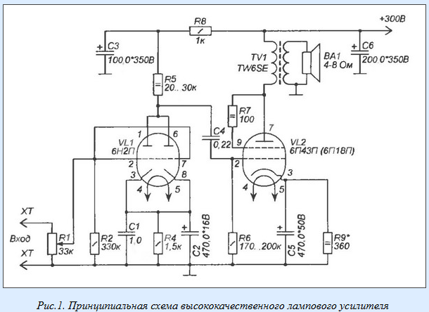

Шо тута обсуждать ?!!! :dont_know:
Вот проверенная (мной), рабочая схема. (Усилитель А. И. Манакова)
Описание и подробности здеся https://www.radiolamps.ru/articles/se/tubeamp_96.html .

.......Наверно если использовать входную лампу по половине на канал,то наверно она...
Именно так
только режимы 6Н2П наверно другие должны быть?
Так со второго каскада и берите. Вам же усилитель фэу не нужен, вот это часть и идёт на 2 канал....

sergeisams, Ну я ее и выложил,только на форумах проблемы с ней ... я не знаю в следствии чего.Так да,самая распространенная схемка,я просто хотел уточнить,если входную лампу распилить по каналам,то навеску использовать идентичную для обоих каналов какая нарисована?

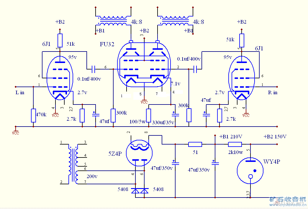

Борисович,Не оно?В китайском никто не силен из здесь присутствующих ,ГУ-19-1 тут не впишется?? http://bbs.hifidiy.net/thread-456523-1-1.html
Добавлено after 8 minutes 35 seconds:
sergeisams, Ну мы по началу то-ж не въехали... потом кто-то вразумил,схема буржуйская была,усь мощный... 15 Вт на сколько я помню на канал,какие-то большущие 4 лампы на выходе(по 2 на канал,2 такта)очень похожи на Г-807,811,но наверно колбы были побольше да-же,хотя может и ошибаюсь.Он у него не запел....
