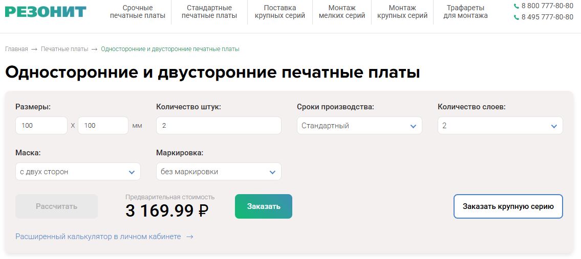

предварительно такой прайс и это ещё без надписей. маркировка ещё штукарь.
Добавлено after 3 hours 11 minutes 5 seconds:
А без маркировки плата будет выглядеть как качественный фоторезист .
резонитпрайс.JPG [61.97 KiB]
Понты дорого стоят.

...... маркировка ещё штукарь.
Вообще-то маркировку наносили и наносят для того, что-бы монтажники не путались и не тратили кучу времени на работу. Ну и чтобы ремонтникам не плутать. Зачем она нужна самодельщику, вопрос ,конечно, интересный.

Martin76 писал(а):
Понты
согласен
Добавлено after 2 minutes 47 seconds:
я ещё может надеюсь что прайс уменьшится из за низкой плотности элементов. у меня простенькие схемы

А по поводу маркировки.. Если у вас 10 деталей на плате, то можно и не маркировать.
а если 100...
Как пример:
вот у меня наконец-то хватило храбрости заняться предусилителем с 8 независимыми аналоговыми входами, 3-мя цифровыми и 2-мя независимыми выходами
так там уже больше 20 корпусов и полторы сотни элементов разной обвязки. а я еще до ЦАП-а не дошел.
Это плата селектора входов.
всего плат будет три. Селектор аналоговых входов. АЦП-ДСП-ЦАПх2 и плата управления.
