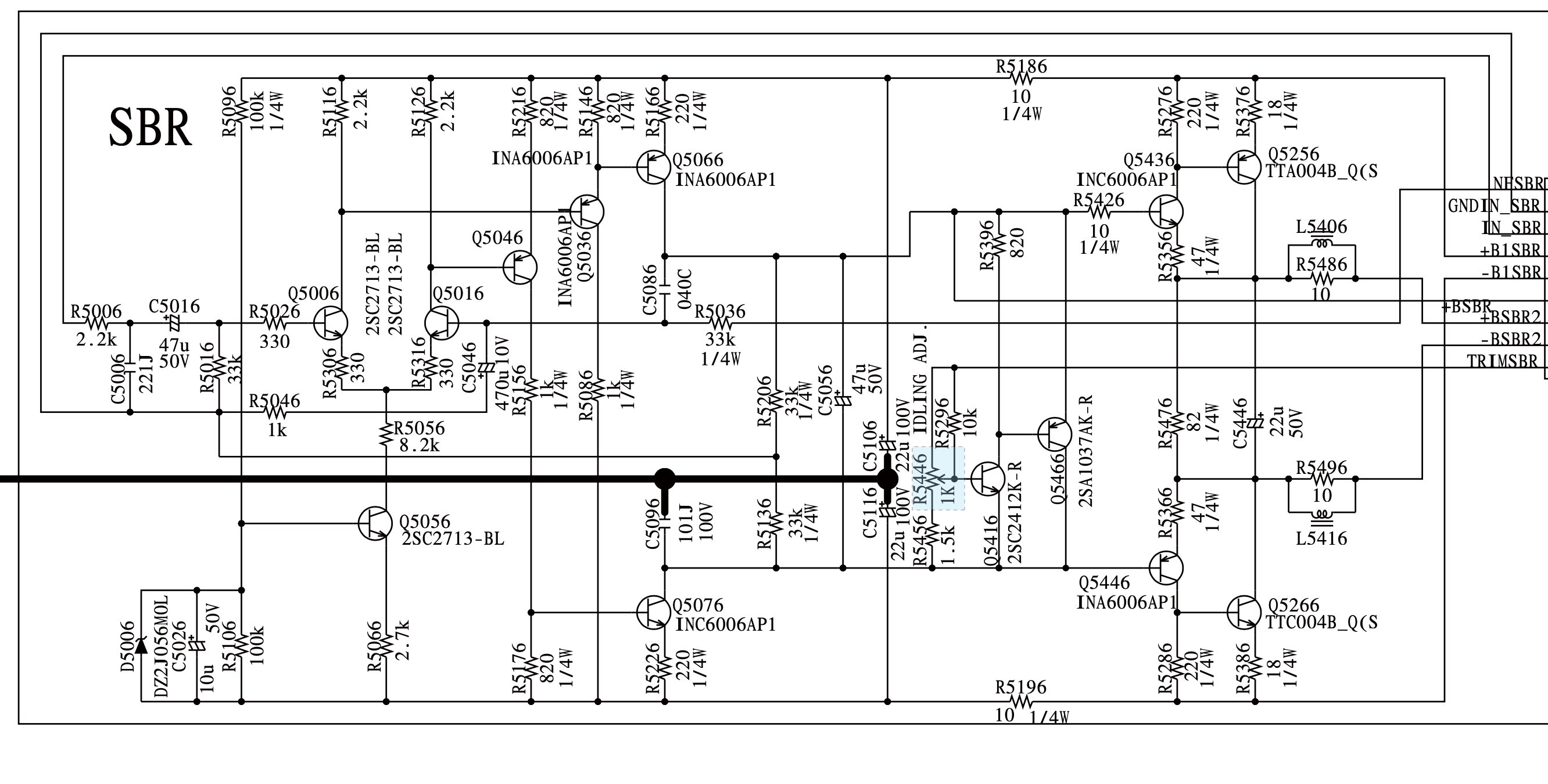

Есть вот такой усилитель:
Возникли сомнения по поводу источника тока для входного диффкаскада на транзисторе Q5056 и стабилитроне D5006. Усилок питается в обычном режиме от ±25 вольт и в режиме повышенной мощности от ±60 вольт. В первом режиме ток стабилитрона в районе 400мкА, а во втором в районе 900мкА. Почему выбрали такой режим? Стабюилитрон позиционируется как малошумящий, но как раз максимум шума с флуктуациями от 350мкА до 900мкА, после 1.2мА стабилитрон перестаёт шуметь. При 500мкА сопротивление по даташиту не больше 200 Ом, при 5мА - не больше 40. В реале сопротивление при 400мкА около 40 Ом, а "нормальным" становится при 1.1мА в районе 4-5 Ом. Понятно, что он зашунтирован электролитом, но непонятен выбор режима, который как раз на максимум флуктуаций приходится.
Как считаете, имеет смысл приподнять ток?

Шумы с генератора тока попадают на транзисторы дифференциального каскада синфазно, а значит не усиливаются.
Источник тока применяют как раз для снижения усиления синфазного сигнала, но если этот самый источник будет "гулять", то и параметры диффкаскада будут "гулять".
Изначально я до этого стабилитрона докопался по причине возникновения флуктуаций на одном из выходов (причина не в нём была) и просто не очень понятно, почему выбрали такой "нестабильный" режим.

А что именно в работе усилителя не устраивает? Изменение тока в доли процента, что даст нестабильность стабилитрона - Вы даже по измерениям, скорее всего, не обнаружите... Высокочастотный шум блокирован конденсатором, так что в слышимом диапазоне вообще влияние сомнительно...
Полез из-за периодических флуктуаций по одному каналу. Очень долго ждал, когда неисправность стала нормально проявляться.
Транзистор один со временем толь в утечку сваливался, толь ещё чего - на прогрев не реагировал.
Теперь вот недоволен возросшим "тхд" по этому каналу (транзистор был INA6006, заменил на классичекий 2N5401). Точно не могу сказать, на сколько вырос (не могу переходники с баланса на линейный найти), но осциллографом посмотрел, что искажения раза в полтора больше на этом канале (в сравнении с рабочим)
Как бы так и есть, но почему выбрали именно такой диапазон токов (при меньшем напряжении прям на максимум флуктуаций приходится)? Просто интересно - может все так делают?
