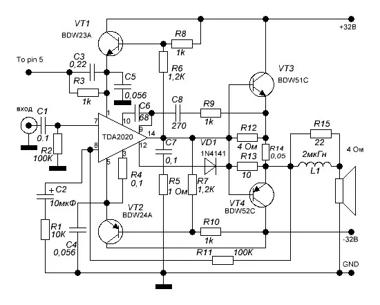

Колонки в процессе изготовки,присматриваю варианты УМЗЧ.Помнится в юности пробовал собрать на TDA2020,корпус неудобный... они у меня заработали,но теплоотвод был не ахти спалил нафиг.Звучание мне их очень понравилось ,2030 почему-то ни одна не пошли из 6-ти штук.Сейчас опыта побольше,а пара 2020 остались с тех времен еще.Хотел спросить стоит с ними возиться,хар-ки у нее получше чем у 2030 будут.Заказал еще с 10-к TDA2050,мощность нужна в пределах 20-ти Вт на канал,думаю их хватит вполне без навески транзисторов по выходу и мостового включения.Схемка для 20-х планируется во вложении,еще-б знать,чем транзисторы применить на нашей базе?На выходе я понял подойдут и КТ818(819),в железе нету будут в пластике,а вот с BDW23(24) что-то не нашел подходящих комплементарных пар из наших,у меня есть КТ972(973) мне кажется хиловаты будут,возможно TIP41(42)C если пороюсь в запасах и найду.И еще по этой схемке приемлемо будет раскачать 2050,если уж приспичит?
BDW23(24) как выяснилось можно заменить нашими КТ829(853).
изображение_2024-12-30_220127023.png [93.06 KiB]

Не хватает там резисторов кое-где, не уверен, что не кипятильник получится.
Ссылка на сайт внизу, покапайтесь, вторая схема или нижняя. Текст у меня на страницах квадратиками, - последняя запись датируется 2013 годом, - были там и монтажки
https://alex-jet.narod.ru/audio/amps/Am ... 2030A.html

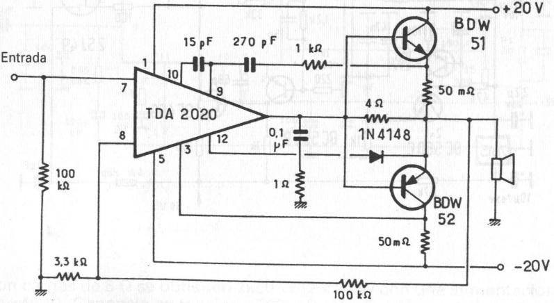

Это схемка для 2020(TDA2010),она отличается да-же типовой схемой.Ток покоя немного по другому тут реализован,для этого и стоят транзисторы в цепи питания микросхемы.Балластников тут нет.
Вот типовая для 2020,на 2050 к стати то-ж возможно такое включение.
нижняя покрасивее нарисовано
Добавлено after 10 minutes 39 seconds:
http://rcl-radio.ru/?p=15467

Сначала надо задаться вопросом, для чего это всё собирается?
Если "дома послушать", то начинать надо с типовой схемы включения 2050. Играет она лучше чем 2030, а главное не такой утюг уже изначально. К тому же будет референс для сравнения на будущее.
До 25 Ватт, (если не китайская подделка конечно) 2050 раскачивается легко. При вполне сносных искажениях.
Если пользовать 2050 как высоковольтный операционник, то лучше купить высоковольтный операционник.

Зачем к TDA2030 прилеплять костыли для её умощнения, если есть готовые мощные микросхемы с минимальной обвязкой? Те же TDA7293 или TDA7294?
зы.. Если уж хочется "на транзисторах", так и делайте полностью на транзисторах..

remontitor, прояснитесь сами для себя - что именно вы хотите запустить в виде амплифиера? Древний развал плюс последующее схождение, или что-то ещё? Других корпусов TDA2020 особо не наблюдалось, есть не сформованные выводы, есть под другим углом изготовленные. Топикстартер, решите для себя, что ИМЕННО вам нужно. Если древность - то сочиняйте следующую тему.
На том древнем сайте были размещены материалы РАБОТАЮЩИХ усилителей, а все приводимые с импортной периодики - так ими и остаются, замена входного ОУ на что-то более мощное попадалась, но насчёт её стабильности кое-кому надо сначала её обсчёт сделать в симуле, собрать, погонять без дыма и пламени, сваять для друзей, при их желании холявы - а после настаивать именно на этом варианте.

Я не пытаюсь спорить или что-то доказывать.
Мы в свободном обществе и каждый волен делать что он хочет, если это не противоречит УК.
Просто хочется предостеречь от возможного разочарования после постройки усилителя на данной микросхеме, как я разочаровался после прослушивания TDA2030 пару лет назад, несмотря на то, что еще будучи студентом делал усилки на них в далеком 1995м. И тогда они мне казались хорошо играющими.
Что интересно 2050 мне на фоне 2030 понравилась. А звучанием 7293/4 после 5й итерации pcb я вообще максимально доволен.
