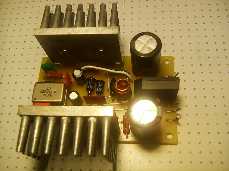

На К284УД1 когда то пробовал усилитель сделать.Тоже хотел типа занятную микросхему утилизировать.Изображение
Звук не очень.284 серия слишком низкочастотная
Разместите пожалуйста полную принципиальную схему и печатную плату этого изделия!

Вчера собрал предварительный усилитель на К284УД1А (инвертирующий каскад) max Uвх=150 мВ, бегло/оценочно в диапазоне 20-20Кцг линейная АЧХ, спад начинается со 165 КГц. (данные визуальные по осциллографу, но этого достаточно для оценки). Одним словом рад, что ещё один металлолом в работе. По образу усилителя Борисовича (ссылка выше) сделаем небольшой(маломощный) усилитель.
В последствии изучу его на стенде RMAA.
