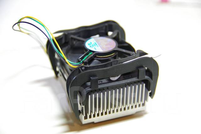

Самый простой вариант - это если "жаба" совсем задушила- берёте процессорный радиатор от старых компов-
Их почти в любом компьютерном сервисе, обычно, "завалы" - это "коробочные" радиаторы, которые очень многие, почему- то, меняют на "более крутые".. :dont_know:
При чём- вместе с веником, и применяете.. (имхо) с "активным" охлаждением ватт 100 он может и рассеет.. Чтобы вентилятор сильно не "жужжал" его можно от меньшего, чем 12 вольт, напряжения, питать, или схему с термодатчиком сделать- включаться будет только по нагреву..
