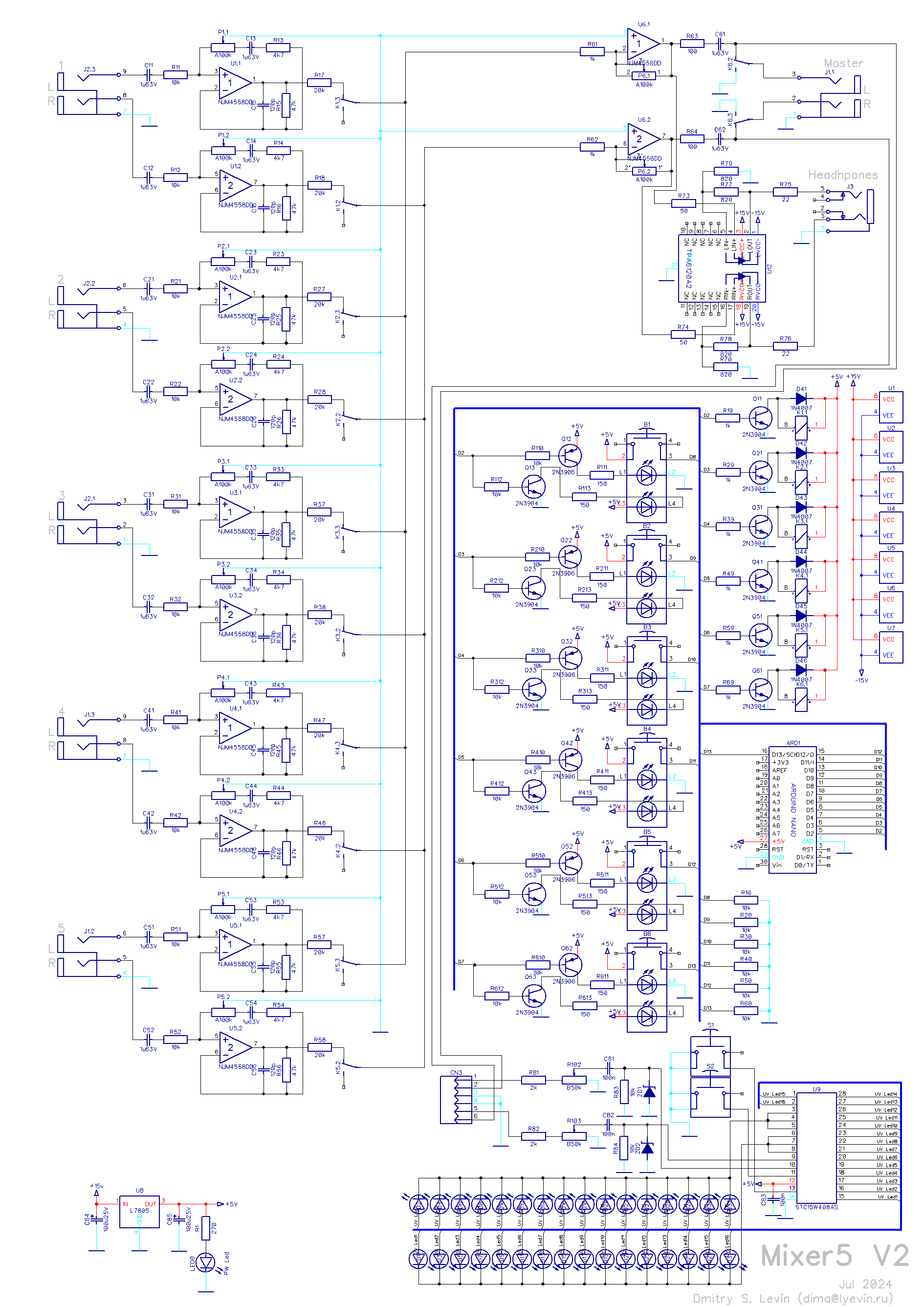

Доброе время суток, уважаемое сообщество!
Некоторое время назад возникла потребность объединить и выровнять по уровню несколько аудио сигналов (ретрокомп, внешние синты Roland'ы MT-32 и SC-88, тестовый стенд, MP3 плеер и т.п.) и вывести их на нормальный усилок с акустикой. В качестве временной меры был куплен, относительно недорогой, 3х канальный ARTcessories PowerMIXIII, в надежде со временем прикупить что-то функциональнее и покруче. Но что-то подходящего так и не нашел, а нехватка 3х каналов уже стала разрушать мозг. Несмотря на отсутствие достаточных знаний в аналоговой схемотехнике (я все больше по ТТЛ и КМОП логике), было принято решение сделать микшер самому. В качестве отправной точки был выбран наличествующий PowerMIXIII, ничего лучше все равно не было. Он был разобран и отреверсинженерен, схему приложу.
Комментарий к файлу: Схема PowerMixIII
PowerMixIII.jpg [238.38 KiB]
Что было сделано:
1. Добавлены еще 2 входных канала по аналогии;
2. Убраны без надобные регуляторы баланса;
3. Заменены проходные электролиты на неполярные;
4. Добавлены релюшки для отключения каналов и мастера, управление и индикация режима реализована на Ардуинке Нано;
5. Добавлен китайский индикатор уровня на контроллере STC15;
6. Заменены разъемы TRS 6.3мм, на RCA входы/выход и на джек 3.5мм для наушников;
7. Все выводное, по возможности, заменено на SMD;
8. Разделено все это добро на две платы - основная и дополнительная (вертикальная), соединенные 40-пин шлейфом. И упаковано в корпус Gainta G748 с внешним БП на 12В.
Комментарий к файлу: Mixer v1
03.jpg [254.6 KiB]
04.jpg [223.51 KiB]
По прошествии года и полученного опыта эксплуатации, принял решение переделать проект:
1. Гибкий шлейф, плотно забитый аналогом и цифрой, очень смачно ловил наводки. Экран из фольги с заземлением частично решил проблему, но все равно не по феншую. Регуляторы уровня по входам и выходу на наушники перенесены на основную плату, что избавило от наводок через шлейф. Регулятор мастера оставил на доп. плате, но его сигналы завел по отдельной линии, через разъем. Таким образом, в шлейфе осталась только цифра, две линии для индикатора уровня и больше половины свободных линий в шлейфе, чтоб пустить по ним землю;
2. Кнопки отключения каналов перенесены с основной платы на вертикальную, они теперь сверху над регуляторами, что весьма удобнее, чем было;
4. Индикация режима теперь в кнопке и двухцветная: зеленый - вкл., красный - выкл.;
3. Проходные электролиты 1uF заменены на пленку (в схеме забыл +ки убрать), SMD керамика 120pF в обратной связи заменена на SMD пленку.
Что меня смущает:
1. Использование дешманских ОУ JRC 4558DD. Меня бы больше успокоили OPA2132 вместо них. Нужно для этого что-то поменять в обвязке ОУ? Если возможно, подскажите, в виде схемы, что и куда?
2. Однополярное питание ОУ с виртуальной "землей" и необходимость гасить постоянку проходными кондерами на входе и выходе. Может перейти на двухполярное +-15? Стоит овчинка выделки? Какой DC-DC из +12 в +-15, достаточный для питания 6 ОУ посоветуете (желательно из наличествующих в ЧиД)? Что при этом желательно поменять в обвязке ОУ и проходных кондеров?
3. Выход на наушники с проходными 47uF электролитами и несерьезными транзюками. Пленка такой емкости стоит негуманно. Может весь выход на наушники переделать на что-то приличное? Может есть готовое решение типа MAX97220A, но для нормального - не диф. входа и с регулировкой уровня?
Комментарий к файлу: Новая схема Mixer5
Mixer5v2.png [197.32 KiB]
Комментарий к файлу: Новая схема Mixer5 в ПДФ
Mixer5v2.pdf [157.18 KiB]
Буду премного благодарен за дельные советы всем откликнувшимся.
MAX97220 А электролиты, в звуковом тракте, лучше вообще все заменить, не такая уж и большая ёмкость.
Спасибо за ссылку! Оказывается можно было псевдо диф вход заделать. Вот что значит не внимательно читать даташит! Эх, еще бы регулятор громкости приделать к ней. Я правильно понимаю что коэф усиления определяется как R9/R3 и R10/R4 для левого и правого каналов соотв.? Т.е. вместо R9 и R10 нужно поставить переменник для регулировки? A100к подойдет? последовательно к переменникам еще наверное нужно поставить какое-то не большое сопротивление, какое?
Насчет электролитов в тракте самого царапает, но пленка на 47uF за 2к рублей *2 приводят жабу в ярость ;)
Насчет использования MAXа начинаю серьезно подумывать. Жаль что курпус у него дурацкий, на коленках не потестить. Питание однополярное от 2.5 до 5.5 V. Думаю 5V параллельно с ардуинкой сойдет или стоит отдельную L7805 ставить?
ЗЫ Похоже с MAX облом. Согласно даташиту, на коэф усиления еще влияют резисторы R7/R5 и R8/R6. Т.е. нужно менять сопротивление R7,8,9,10 одновременно. И попробуй еще найти такой счетверенный переменник! И не факт что еще заработает. Поиск в инете как прикрутить volume control к MAX ничего не дал, во всех примерах, гомкость регулируется в ЦАПе по i2c, и это, явно, не мой случай.

Имхо. Я бы изначально делал схему под двухполярку. Это неплохо так упрощает схемотехнику, а с точки зрения трансформатора, что однополярка, что двух - стоит одинаково.
А коли есть двухполярка, то упираться в MAX97220A уже не имеет смысла. Подойдет любой усилитель для наушников, например тот же TPA6120A2.
В любом случае, для "потестить" у дядюшки Ли есть много копеечных плат с разными микросхемами. (MAX97220A тоже есть аж за 190р) Можно на 200-300р разориться, покрутить, а коли понравится, добавить в свою схему
Спасибо за совет! Весь день гуглил в инете и пришел к тем же выводам - перейти на двухполярку и поставить TPA6120A2, он даже лучше по характеристикам чем MAX. Сейчас потихоньку перерисовываю. Места не много, лишь бы транс влез. Ужиматься придется сильно. Внешний БП имел свои плюсы.

зы минималистичный микшер это ровно 1 ОУ на канал. инверсное включение с резисторным сумматором на инверсный вход. уровень канала регулируется соответствующим резистором сумматора. взаимное влияение каналов в том числе на регулировку уровня исключается виртуальным 0-сопротивлением на инверсном входе затянутым ООС резистором. имхо такой минимализм оптимален если хочется качества звука. :dont_know:
и сомнительно что двуполярное питание имеет хоть какойто смысл для маломощного усилителя в котором постоянная составляющая отделяется конденсаторами :music:

неясно как двуполярное питание связано с регулировкой уровня от 0 :dont_know:
вот нарисовал что я имел ввиду:
здесь регулировка практически от 0-уровня. вся схема на 1 корпусе 2канального молошумящего ОУ.
питание милливатное, можно хоть от литиевого аккумулятора))
конденсаторы можно полярные (это ничуть не хуже) , + к ножкам ОУ.
каждый входной канал добавляет всего 3 компанента: переменный и постоянный резистор + разьем :)

Невозможность регулировки "от нуля" имхо связана с принципом включения регулятора громкости по каждому из каналов.
Его воткнули в обратную связь и пытаются получить к. усиления << 1 то-есть ~0.
Как мне кажется это плохая идея.
Гораздо лучше было бы на каждом входе поставить повторитель, для согласования сопротивлений, а дальше уже сделать обычные резистивные регуляторы уровня

Согласен, идея регулировки громкости в мастере и наушниках через К услинения мне тоже не очень. Еще там инвертирующий усилитель, а в ОУ на входах неинвертирующий (как они вообще работают никак не пойму), что в сумме дает инверсию сигнала на выходе. У тов. Эллиотта по два ОУ на входе и один на выходе (что имхо перебор): неинв + инв + инв = неинв. А вы как предланаете? Я понял на входе просто повторитель, потом регулировка резюками, а что дальше?
Нарисовал двухполярный БП +-15, уже прикинул в диптрейсе, влезает. тесновато, впритирочу но влезет.
Комментарий к файлу: БП +-15V
Mixer5v2_PSU.png [16.82 KiB]

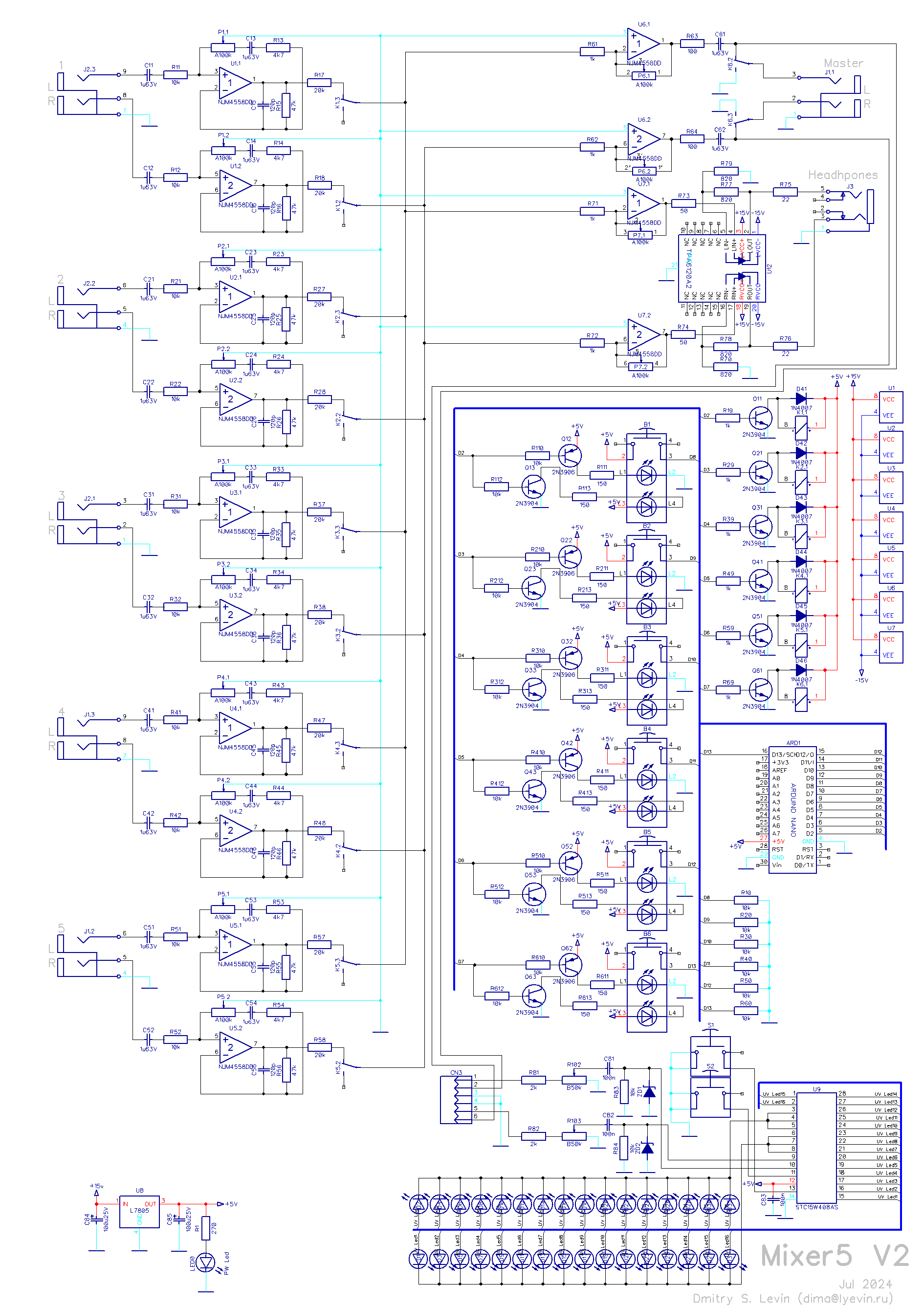

Перерисовал схему под двухполярку. Прикрутил TPA6120A2 на наушники. Кстати посоветуйте, есть три варианта:
1. TPA после своего ОУ, который регулирует громкость (основной вариант);
Комментарий к файлу: Вариант1
Mixer5v2.png [194.94 KiB]
2. TPA через переменники к сумме после ОУ входных каналов, т.е. без своего ОУ;
Комментарий к файлу: Вариант2
Mixer5v2_No_OA.png [192.14 KiB]
3. TPA через ОУ мастера, котор регулирует громкость, т.е. без своего ОУ и без отдельной регулировки громкости на наушниках.
Комментарий к файлу: Вариант3
Mixer5v2_No_OA_No_Vol.png [192.82 KiB]
Что посоветуете?

Я для наглядности блоксхемку накидал.
В принципе, по подобной схеме построено большинство усилков,
Добавлено after 8 minutes 51 second:
А вход на наушники я бы напрямую с выхода брал, но с поправкой.
Вы там так или иначе релюху планируете. просто поставьте переключающую (Линейный выход или Наушники)
Схема супер, то что хочу! блоки громкости и тона только лишние, имхо. еще бы определиться где в каком каскаде инверсия/неинверсия? Про релюшку переключать лин.выход/наушники идея здравая, обдумаю.
ЗЫ отрисовал в диптрейсе новую версию (двухполярный БП на торе, ТРA6120A2 через свой ОУ на наушники), вроде все влезло. Дождусь деталюшек и буду тест стенд делать.

loudness это бас-буст (или тонкомпенсация, если по-русски), а tone - регулятор тембра. В принципе, всё это добро можно не делать, но я бы оставил. Первый, чтоб на малой громкости слушать а второй.. ну как без тембра то.
Добавлено after 10 minutes 17 seconds:
а... я внимание на одно проблемное место на плате хочу обратить.
У вас элементы очень близко к обрезу платы, а гильотины на производстве имеют небольшой допуск, И если она махонет на весь допуск, то с большой вероятностью рубанет дорожки или контактные площадки.

У меня все это добро есть в усилке к которому подключается микшер, а в наушниках обойдусь. А если совсем сильно захочется, то можно наушгики в усилок подключить.
 Заголовок сообщения: Re: 5ти канальный микшер на ОУ
СообщениеДобавлено: Ср авг 07, 2024 23:57:33
Сообщений: 545
Тогда можно сделать вот как-то так.
Возможно, я где-то что-то упустил.
Добавлено after 14 minutes 31 second:
upd в идеале после потенциометра регулятора уровня громкости канала поставить еще один ОУ для того, чтобы исключить взаимное влияние переменных резисторов (если это микшер) или вставить реле отключающее неактивные входы (как сделано у вас)

Спасибо вам огромное за участие в проекте! Мне это действительно важно. Друзей электронщиков у меня не много, а тех кто шарит в аналоге вообще никого. Вся надежда на поддержку форума. По схеме... Мне уже нравится! Есть несколько вопросов, пожеланий, предложений. А что если в первой стадии поставить не повторитель, а неинверсный усилитель с небольшим коэфф (например 2)? Есть некоторые источники (напр. МП3 плеер) со слабым выходом, и будет не плохо его сразу усилить. Вопрос по переменным резисторам, какая характеристика должна быть A или B? Можно слегка переделать схему под переменники на 10к или 100к? - их у меня как у дурака фантиков, а вот 50к в хозястве нету. И вопрос по конденсаторам 10uF в обратной связи и на выходе - можно использовать 1uF пенку? у меня ее тоже стратегический запас, а 10uF только электролиты.
ЗЫ Доработал слегка текущую схему - разделил "цифровую" и "аналоговую" земли.
Mixer5v2.png [199.74 KiB]
Комментарий к файлу: Схема в ПДФ
Mixer5v2.pdf [163.81 KiB]

переменные резисторы можно и 100k и 10k только надо иметь ввиду 2 момента:
- они нагружают источник и если у него высокое выходное сопротивление то при 10k мы сразу получим доп ослабление делителем из внутреннего сопротивления источника и этих 10k. формально стандартая нагрузка на линейные аудио выходы 47k но в реалности эти выходы почти всегда низкоомные и легко переварят и 10k и даж 1k. высокое же входное сопротивление - потенциал для наводок при неподключенных проводах итп.
- суммирующий резистор являющийся нагрузкой регулирующего потенциометра вносит изменения в характеристику регулирования, чтоб это влияние ослабить его сопротивление должно быть существенно больше, например если потенциометры 100k то суммирующие скажем 220k или 330k.
и всетаки еще раз скажу: на практике нет НИКАКИХ ТЕХНИЧЕСКИХ обоснований необходимости предварительных усилителей перед резисторным сумматором токов. ни повторителей, ни предусилителей напряжения, они только вносят помехи и искажения :dont_know: . уровень собственных шумов схем пассивного регулирования и суммирования - на порядки ниже уровней сигналов линейных выходов а взаимное влияние сигналов нивелируется конструкцией сумматора токов (работающего на 0 входное сопротивление). см выше.
емкости выбирают исходя из полосы фильтров образуемых RC цепочками, чтоб сохранить исходную полосу пропускания при уменьшении емкости в 10 раз надо в 10 раз увеличить сопротивление резистора с которого снимается сигнал.
СообщениеДобавлено: Чт авг 08, 2024 12:23:27
Сообщений: 545
AlexS4, Лично мое мнение, что повторитель/усилитель на входе нужен, особенно, если у вас на входе несколько источников сигнала с разными выходными сопротивлениями. В определенных случаях этот самый источник сигнала может работать как шунт.
Можно. и иногда это будет даже более правильным вариантом. Например если мы возьмем TDA7440, то там входной тракт имеет усиление порядка 30, а потом, всеми остальными каскадами сигнал только ослабляется.
Как правило такое усиление нигде не используется, поэтому 3-5 самое оптимальное, имхо.
В схеме используются 100к потенциометры. Просто симулятор так криво показывает 50+50 ))
Тут всё зависит от входного сопротивления вашего усилителя. Может быть и можно.
