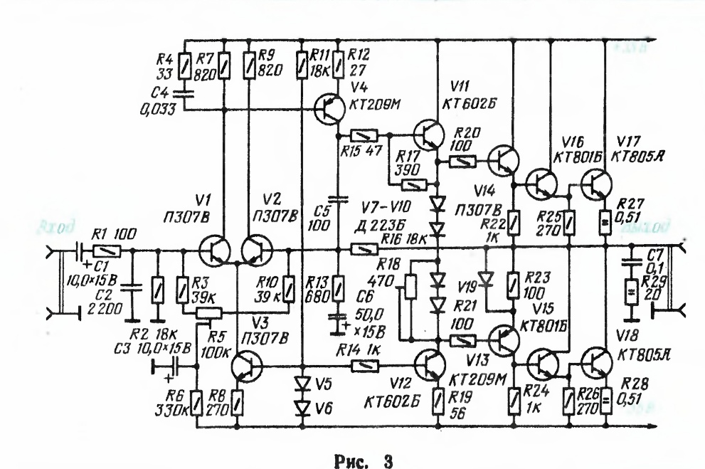

Блин, а я уж думал годная тема, в симуляторе заработало сразу, номиналы элементов допускаются в широком диапазоне, есть шанс что заработает, думаю всё таки соберу и узнаю на деле как оно звучит, была идея с шушуриным (радио 6, 1978г., стр 45), но мне диоды не понравились)) да и тоже самое почти, а реально качественные схемы получается в несколько раз крупнее, я в симуляторе то их собирать неделю буду, а еще хочется не просто повторить, а понять какой транзистор для чего нежен, пока мне это удается только в схемах максимум с пятью транзисторами))
усь Шушурина.jpg [232.61 KiB]

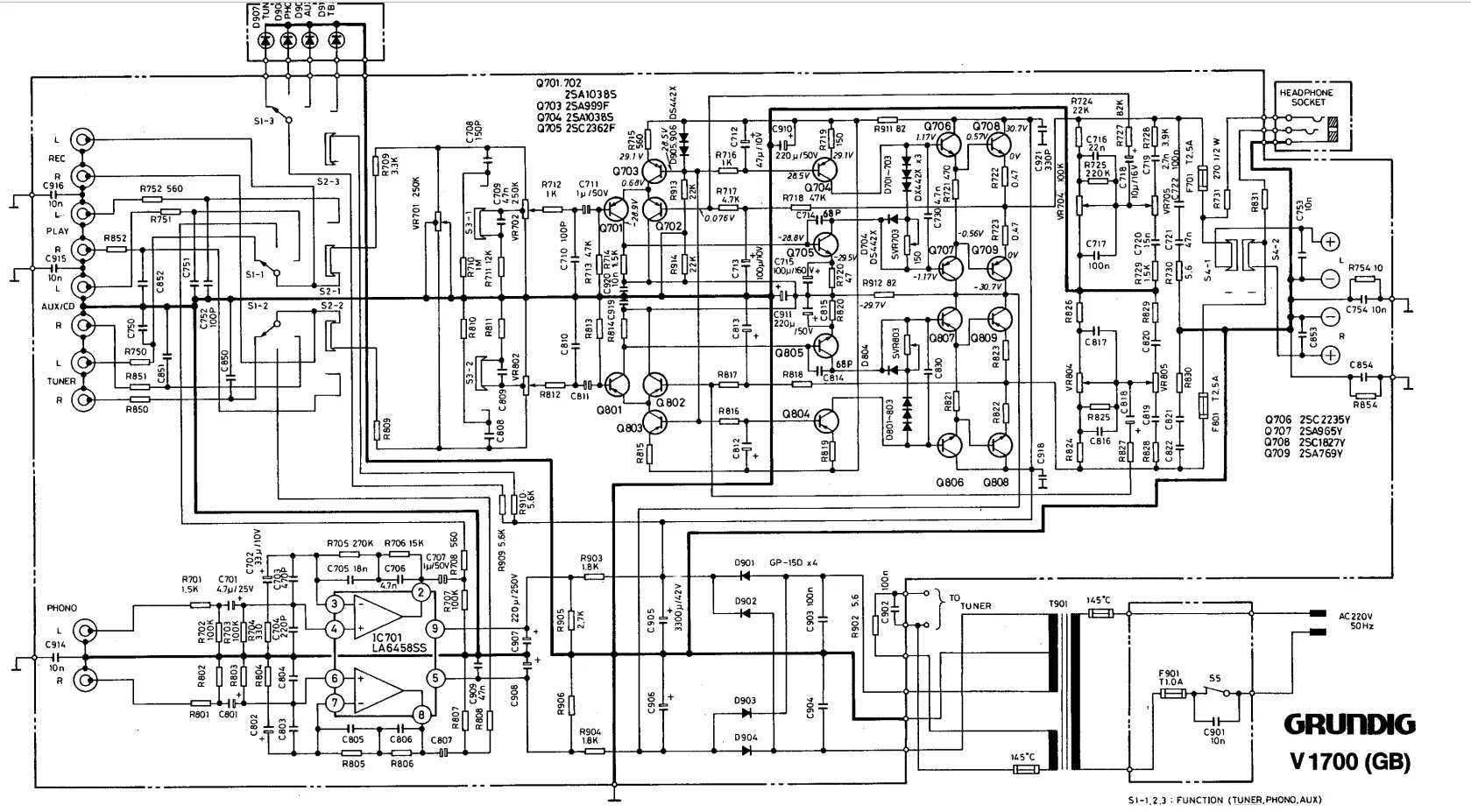

СообщениеДобавлено: Сб апр 20, 2024 15:18:54
Сообщений: 612
в симуляторе (тем более в Circuit Simulator) много чего сразу работает, а начинаешь собирать...
Что касается схемы, то имхо для "сильно начинающих" она сложновата, мягко говоря. Проще что-нить из Радио конца 80х собрать. ну или на худой конец повторить какой-нибудь заводской усь из того времени. Например Грюндиг 1700.
scale_2400.jpg [189.32 KiB]

Мда... Хорошая шутка... Но недобрая.

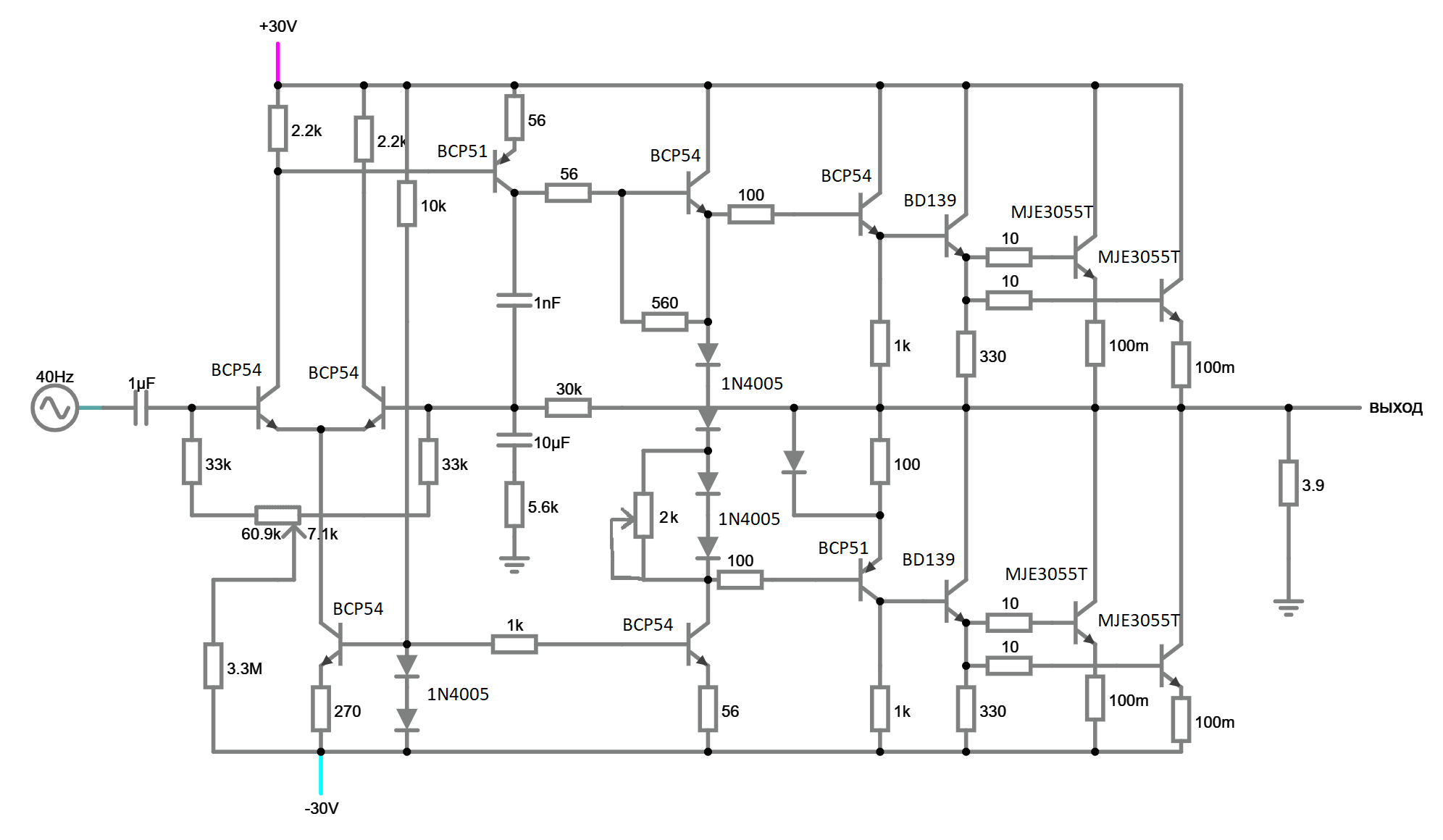

Собрал схему для Шушурина, именно с такими номиналами и буду собирать, завтра может засверлю текстолит, придется отфрезеровать посадочные места под транзисторы, очень тесно получается для ручного разведения, простым способом не уместиться, может даже невозможно, но я попробую сделать плату без лута.
О да, будет грязь))
Расположение дорожек печать.pdf [111.31 KiB]
Схема Шушурин circuitjs1.txt [3.5 KiB]
Схема Шушурин.png [132.92 KiB]
 Заголовок сообщения: Re: Транзисторный УНЧ для сильно начинающих 60 ватт
СообщениеДобавлено: Пн апр 22, 2024 06:46:33
Карма: 40
Рейтинг сообщений: 615
Зарегистрирован: Вс янв 24, 2010 13:14:02
Сообщений: 4718
Откуда: Омск
В последней схеме пропущен резистор с базы первого транзистора на землю.
Схема Шушурин.png [135.45 KiB]
