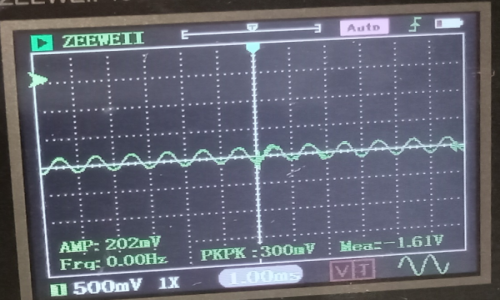

Хайгайс! Если можете словом, которому меньше повезло.
Выходники откинул - живые. Заглушку вынул.
R67 33 Ом в обрыве. Три других как обугленные, но живые. Заменил все. VT12 (ЛК) пробит. Заменил. Заменил в УМ электролиты. В ВМ и ВС все уже поменяны.Большие банки живые. Напруги есть. Через пару-тройку сек после вкл релюха отрабатывает. На резисторах 33 Ом в базах выходных регулятором тока выставил 0.56В. Все VT б-э 05-06В. за исключением защит. ОУ - LF351. Выход (6-ая нога) ОУ -0.8В в обоих каналах. На коллекторе VT2 -11В (ЛК), в ПК около -2В. Сначала постоянка на выходе небольшая плавала от - в + в обоих каналах . Теперь в ЛК -12мВ., в ПК за -100. Защиту отключил (ну это - без изменений.
Подал 1кГц напрямую на вход ЛК. C выхода ОУ синусоида. До эмиттера VT5 сигнал приходит. С коллектора уже нет. VT2 типа открыт БЭ 0.6В. С обратной связью че-то? Если к коллектору VT2 или к выходу (13 контакт) прикасаюсь щупом ослика загорается индикатор перегруза (бывает и нет). Предвыходники снимал, и кучу других VT2 5 10- все в поряде (h21э). :idea:

...До эмиттера VT5 сигнал приходит. С коллектора уже нет...
...Это нормально, каскад охвачен местной ООС, размах сигнала на коллекторе и должен быть много меньше, чем на эмиттере... :)

Это нормально .....
Это норм?
в режиме Х1 защита срабатывает.

Чоза веревочка? Сделай нормально
 Заголовок сообщения: Re: Бриг У001 3я ревизия Потихоньку помирает.
СообщениеДобавлено: Ср июн 26, 2024 17:20:37
Зарегистрирован: Чт июл 02, 2020 23:46:10
Сообщений: 79
Автоматом. :kill:
щуп х10

КТ961А звонятся норм (оба канала), а усиление 25. КТ626В один 36, другой 30
Запилил все все все новые транзюки. Тока в ПК один хер на выходе -60. Все пропаял, и вашпе -160. Эти -160мВ на + вход ОУ. Уменьшил входное сопротивление (R13 - 200k) до 2.4к - на выходе -1.6, синусоида вроде норм, а вроде и не норм.(как на грани возбуда).На вход дал 20мВ 1кГц. Прочитал про ОУ кучу всего - каша в голове. Может ОУ изменить свое сопротивление и при этом как-то работать?

Третья ревизия - самая плохая по звуку, оконечники там откровенно неудачные... Но, по схеме усилитель весьма прост, ремонтировать не сложно... Берем схему, меряем режимы, ищем несоответствия - думаем, что к несоответствию привело... Всё достаточно просто... :))
