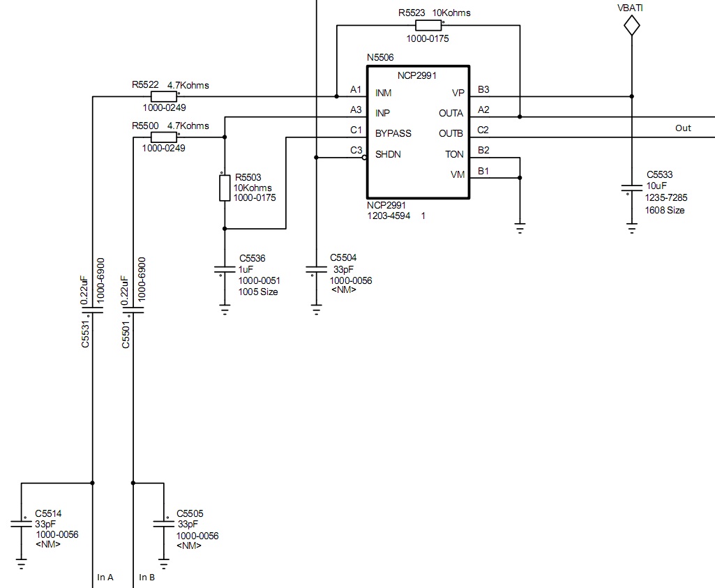

Здравствуйте все!
Помогите пожалуйста новичку: собрал свой первый предварительный усилитель на двух OPA2134. Звучит на мой вкус хорошо, но есть одно но- минут через 15 после включения падает громкость в одном канале. Если увеличивать громкость, то в канале, который просел, четко слышатся сильные помехи. Поменял операционники, конденсаторы на входе и выходе - не помогло. Замена переменного резистора регулятора громкости также результата не дала. Замерил напряжение на 4 и 8 ножках - все в норме. Правда при замере напряжения случайно замкнул щупом 8 и 7 ножки. Звук в просевшем канале пришел в норму, но почти сразу же опять просел.
Также все приходит в норму если выключить и снова включить. При этом время выключения роли не играет.
Резисторы подобраны по номиналу для левого и правого каналов.
Данная схема предварительно была собрана на макетке, причем именно тот канал, который сейчас проседает. Проблем не было. При переносе на плату что то пошло не так. Может плату неправильно развел? Также грешу на слишком маленький номинал резисторов в ООС.
Кто нибудь сталкивался с таким явлением? Может кто нибудь подскажет в чем возможная проблема. Поиск по теме в сети приводит к абстрактным рассуждениями без какой либо конкретики.
Всем заранее спасибо!
P.S. Печатная плата предварительного усилителя:
[url=http://img.radiokot.ru/files/131685/medium/1p0g3m93fa.JPG]
Комментарий к файлу: Схема предварительного усилителя
Предварительный усилитель.JPG [58.44 KiB]

..каскадно два ОУ зачем..?..одного более чем достаточно..
..не любят синглы каскадное включение, вот она у тебя и заводится, к тому же плата гавно, там сделано все, чтобы завелось..

ДенисК, а чего прямой вход второго каскада не притянут к земле? :? R9 больше пользы принесёт если будет стоять после С2.
..кстати, да..
..вот из-за этого влегкую может быть...обопри резюком об землю на сотню-другую килоом..
Александр, спасибо за совет! Буду исправлять. Подскажите пожалуйста, я правильно понял, что вход второго каскада притягивать к земле после разделительного конденсатора?
Последний раз редактировалось ДенисК Пт сен 21, 2018 22:27:56, всего редактировалось 2 раз(а).

Да, R9 перенести за конденсатор. Номинал тоже неадекватный, нужно увеличить на порядок, скажем до 100кОм. :roll:
Александр, еще такой вопрос - переменный резистор у меня с линейной характеристикой, R9 установлен для того чтобы получить логарифмическую зависимость. И нужен ли в принципе разделительный конденсатор? Если его убрать, нужно ли в данном случае подтягивать вход к земле?
Или увеличить резистор до 100К и за разделительным конденсатором подтягивающий резистор поставить?
Чтож, в таком случае R9 не трогаем, а после С2 ставим ещё резистор на землю не менее 100кОм.
Однако вопрос, почему только один канал затухает?
Это своего рода лотерея, а возможно что и второй ОУ "болтается" по постоянке, только в меньшей степени. :roll:

ДенисК писал(а):
..переменный резистор у меня с линейной характеристикой, R9 установлен для того чтобы получить логарифмическую зависимость.
..до логарифмической зависимости там так же далеко, как до светлого будущего.. :) ..можешь сравнить - с ним, и без...особой разницы не заметишь..даже наоборот - с линейным лучше, с логарифмом (имеется ввиду полноценный потенциометр) уж чересчур плавно громкость вначале регулируется, создается ощущение нехватки усиления - крутилка почти в конце, а еще не громко... :)
..если убрать, то не нужен - но..!!! - в этом случае поползет режим ОУ, и на выходе будет изменение постоянки, особенно заметно это будет с ОУ с биполярами на входе, имеющими большие входные токи..поэтому многие предпочитают уйти от такого явления..
..смотри сам - на выходе первого каскада у тебя будет некое постоянное напряжение, обусловленное входными токами, которое будет зависеть от коэффициента передачи ОУ..и последующим каскадом оно будет усиливаться еще...само по себе это не особо страшно, но создаст условия для поляризации конденсатора на выходе второго каскада, а поскольку знак этого напряжения заранее не известен, то вполне вероятно, что к конденсатору будет приложено напряжение, противоположное полярности его включения..это обстоятельство заставит тебя ставить в это место неполярный конндесатор..кроме того, само по себе это создаст условия для перезарядки этого конденсатора при подаче/снятия питания, в итоге в подключенном после него усилителе будут уверенно заметны переходные процессы..так что тебе решать.. :)
