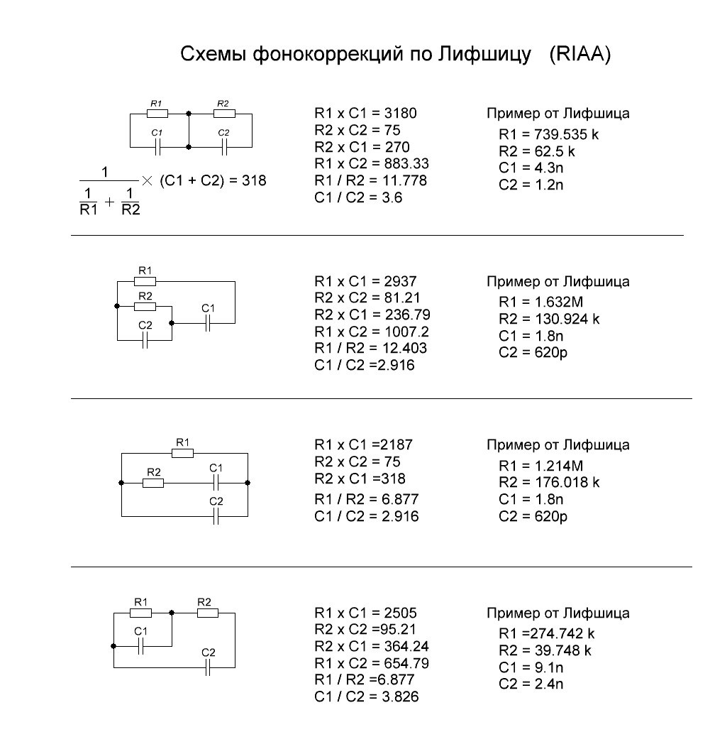

Уважаемые коллеги, любители винила! Примерно год я конструирую фонокорректоры, перепробовал наверно все схемы, но к правильному звуку подошел только сейчас. Я всегда недоумевал, есть стандартные постоянные времени коррекции RIAA. Почему же тогда в схемах и современных и 80-х годов в номиналах коррекции присутствует , что угодно. Вот хотя бы взять схему от Арктура 006. Там присутствуют чудовищные отклонения от стандарта. Я собрал его, да , играет но как . Ошибка в СЧ-3.7%, это еще куда ни шло, на ВЧ - 45%, на НЧ - 50%. У нас что была какая то своя кривая, отличная от кривой RIAA ? И поиcкав на просторах интернета, скудную так скажем информацию по этому вопросу, я натолкнулся на статью Stanley P. Lipshitz - "ON RIAA Equalization networks" , и до меня немного стало доходить, то что я не мог нигде найти. Там все разложено по полочкам и я для себя сделал отдельный файл, чтобы не забыть. Если получится я его сюда вставлю. Может кому и пригодится. И вот теперь корректор Арктура -006 исправленный по этой методики звучит изумительно. Правда микросхема стоит AD8620/
Добавлено after 7 hours 34 minutes 59 seconds:
Вот для примера. И примеров таких можно привести много
Резистор не показанный на схеме корректора- 150 ом

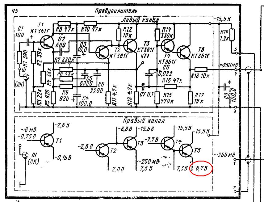

Я конечно понимаю важность соединительных проводов, даже проводов, которые внутри тонарма. а также индуктивность головки.Их взаимная связь, индуктивности и емкости создают резонанс на какой то частоте.И еще емкость на плате тоже влияет.Например у меня На вертушке Project Debut 3, стоит пока Ortofon OM5e с индуктивностью 450 мгн и все соединительные провода до корректора имеют емкость126 пф. И при настройке фонокорректора я это учитываю. После ваших высказываний я залез в инет и нашел схему корректора проигрывателя Вега- 106 и там коррекция почти один в один , как у меня-они ее взяли из стандартного ряда элементов. А Унитра раньше использовала головки из серии MF-100 во всех своих конструкциях. Но хватит об этом.Я для себя хотел понять , почему такие расхождения, а заодно и помочь , тем кто сам хочет рассчитывать коррекции.
А начинающим хочу сказать, рассчет и постройка корректора это не все, это только начало. А дальше придется настраивать всю систему: - Головка - соединительные провода до корректора: - корректор - УНЧ - колонки
Но как показала практика настройки, настройка этих элементов: - головка- провода-корректор, вполне достаточно. Но начинать надо с точного рассчета фонокоррекции и выставления выходного напряжения.У меня это 500 мв, на частоте 1000гц
вега.JPG [128.02 KiB]

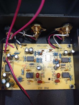

А вот как и обещал, первый файл это схема фирменного корректора Vincent PHO-200. Кто не верит, могу предоставить фото. А впрочем - предоставлю. Второй файл- это я просто взял из википедии стандартную коррекцию, прямо как будто рассчитанную для этого корректора.И все и звук пошел . Как положено. Я не знаю, кто изготовитель, то ли германия, то ли Китай, но я бы себе за 20 тыс. такой корректор бы не поставил. С новой коррекцией фоно просто зазвучал- ушел этот провал на средних частотах. Это мне сразу показал симулятор Multisim 14.0, ну и сам корректор на фирменных винилах, типа Майкл Джексон - BAD. Я еще немного помню, как он звучал в свое время. И стремлюсь воспроизвести такое же звучание. Главное, чтобы нравилось слушателю. Хотя мой сын , приезжая из Питера, иногда меня подправляет.Там можно заказать прослушку почти любого аппарата. ОН меня и сподвиг по новой , на эти действия - вспомнить мою любовь к винилу,за что я ему очень благодарен. Но это лирическое отступление, прошу простить.Файлы сейчас выложу
vincent (2).jpg [37.01 KiB]
фоно1 modify.JPG [160.49 KiB]
фоно1.JPG [157.99 KiB]

Господа, я извиняюсь, в таблице по Лифшицу опечатка - в третьей схеме коррекции сверху, R1 x C2 =75 Исправьте. Лучше я сам исправлю.
фоно по Лифшицу modify.JPG [161.06 KiB]

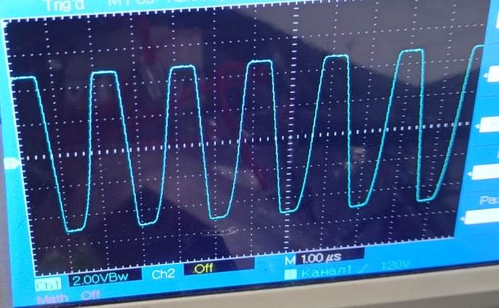

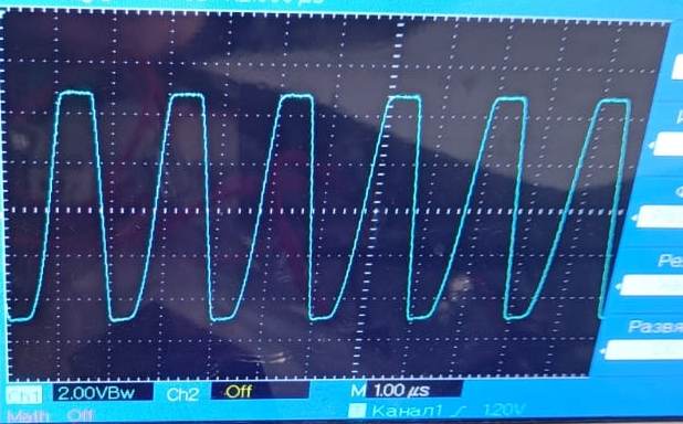

Да,все может быть. Поэтому и стараюсь ставить фирменные. На осциллограмме, с помощью тестера микросхем ясно видно. В чем разница. Например , у китайских NE5534, opa 134 осциллограммы совершенно одинаковы и выглядят, как трапеция. А вот у ора 134 -Тайвань все совершенно другое. И частота выше, с той же емкостью 100пф, и вид уже ближе к меандру. В моих корректорах здорово работают фирменные AD8620, opa134, opa 132, LME49710. Но сейчас такие LME уже не выпускают почему то, а другие достаточно дорогие стали. Если найду фото осциллограмм, выложу, для наглядности.

А вот теперь разобрался - это фото фонокорректора Vincent PHO-200 в нормальном разрешении.

В формуле расчета не верно указано обозначение элемента.
Должно быть R6, а не R7. (см. RIAA по Липшицу).

На китайских операционниках обычно стоит блестящий кружок около первой ножки и с низу в кружочке выбит просто номер, а в фирменных есть и кружок блестящий и выемка в корпусе около первой ножки. и СНИЗУ В КРУЖОЧКЕ написано по кругу, Taiwan или Tailand.
.в самом деле..?.."..тайвань или таиланд"..?..в "кружочке"..?..ож уж эти чайники.. :)
..я тебе могу показать как минимум 5 разных типов ОУ - начиная от NE5532 заканчивая OPA2134, которые внешне абсолютно неотличмы друг от друга, но одна действительно брендовая, а вторая - фейк..
..если интересно - могу даже поискать и сделать фото осциллограммы - хотя я их уже выкладывал на радокоте..
..а "в кружочке" уж не пишут лет как 20 - с тех пор, как корпусировка переехала в Китай.. :)))
