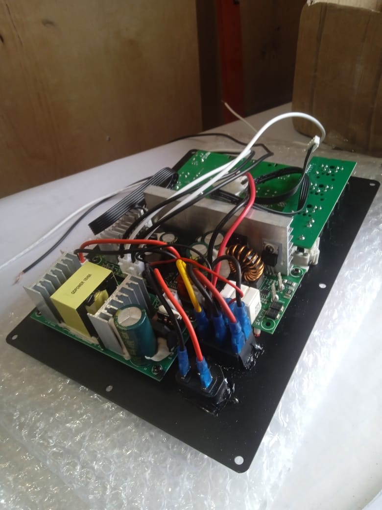

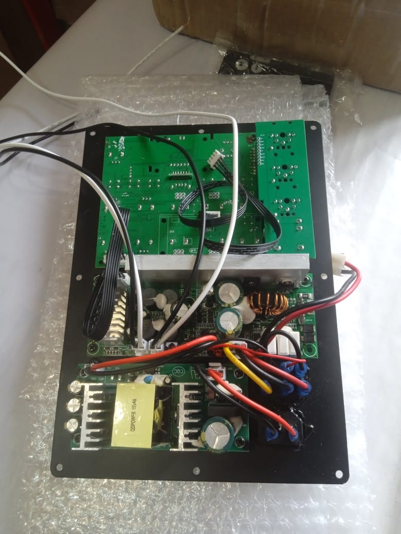

Добрый день! Прислали из Китая вот такой аппарат решил проверить подключил два динамика всё вроде бы нормально но вот проблема два канала упорно играют в режиме моно хотя по всём признакам и по описанию на Али типа как бы он стерео. Никаких перемычек и переключателей на плате не нашёл. Пробовал всяко разно и через блютуз и по проводам нефига не помогает. Подскажите пожалуста чего это такое и как с ним дальше быть, может кто сталкивался уже с похожей проблемой. Спасибо.

Эту приблуду изобрели и изготовили китайцы многофункциональный модуль для активной акустики состоит из трёх основных частей: импульсный БП, УНЧ и блок управления. По описанию и возможностям очень интересный поддержка беспроводной передачи звука, цифровых носителей информации флешки карты памяти, караоке, электрогитара с различными звуковыми эффектами, УНЧ стерео по заявлениям производителя 2 по 200 Вт, возможность работы от аккумулятора что бывает очень полезно на всяких выездных мероприятиях. Работает нормально звук вполне удовлетворительный, к блютуз подключается без глюков и дополнительного ПО, всё устраивает кроме одного обещаного стерео я от него добиться не могу. Я вообще не понимаю как тогда подключать акустику. Беда в том что нет никакой инструкции или руководства. Картонная коробка с пультом и всё и кривой перевод с китайского на али
Добавлено after 7 minutes 9 seconds:
На каких микросхемах изготовлено сказать не могу они закрыты радиатором а на тех что на виду написано очень мелко мне самому было интересно но маркировку к примеру двух транзисторов на выходе УНЧ я так и не смог разобрать

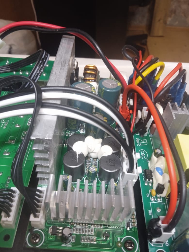

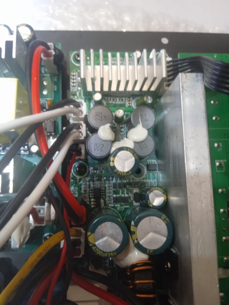

Я как смог сфотографировал
IMG-20240329-WA0003.jpg [98.87 KiB]
IMG-20240329-WA0005.jpg [82.63 KiB]
IMG-20240329-WA0004.jpg [91.3 KiB]
AF179C вроде бы написано на транзисторе
Добавлено after 6 minutes 25 seconds:
Странная конструкция если он моно тогда зачем на входе и выходе RCA поддерживать 2 канала?
AF179C по справочнику высокочастотный биполярный германиевый транзистор малой мощности менее 0.3 Вт
Я думал они включены какой-то хитрой маленькой перемычкой по мостовой схеме но ничего такого не нашел
Там таких два, но усилитель мощности собран не на них. Сбоку на плате под небольшим радиатором распаяна микросхема усилителя мощности.
Ничего странного. Судя по обвязке микросхема имеет два канала, но может быть включена по мостовой схеме.

Там перед радиатором два конденсатора слева и справа мне показалось странным что они маленькие такие судя по кружку на плате под ними там должно стоять что то побольше диаметром
Наверное китайцы опять на чём-то сэкономили
IMG-20240329-WA0006.jpg [73.09 KiB]
Если они изначально зачем-то включены по мостовой схеме можно ли опять включить двухканальный режим и как?

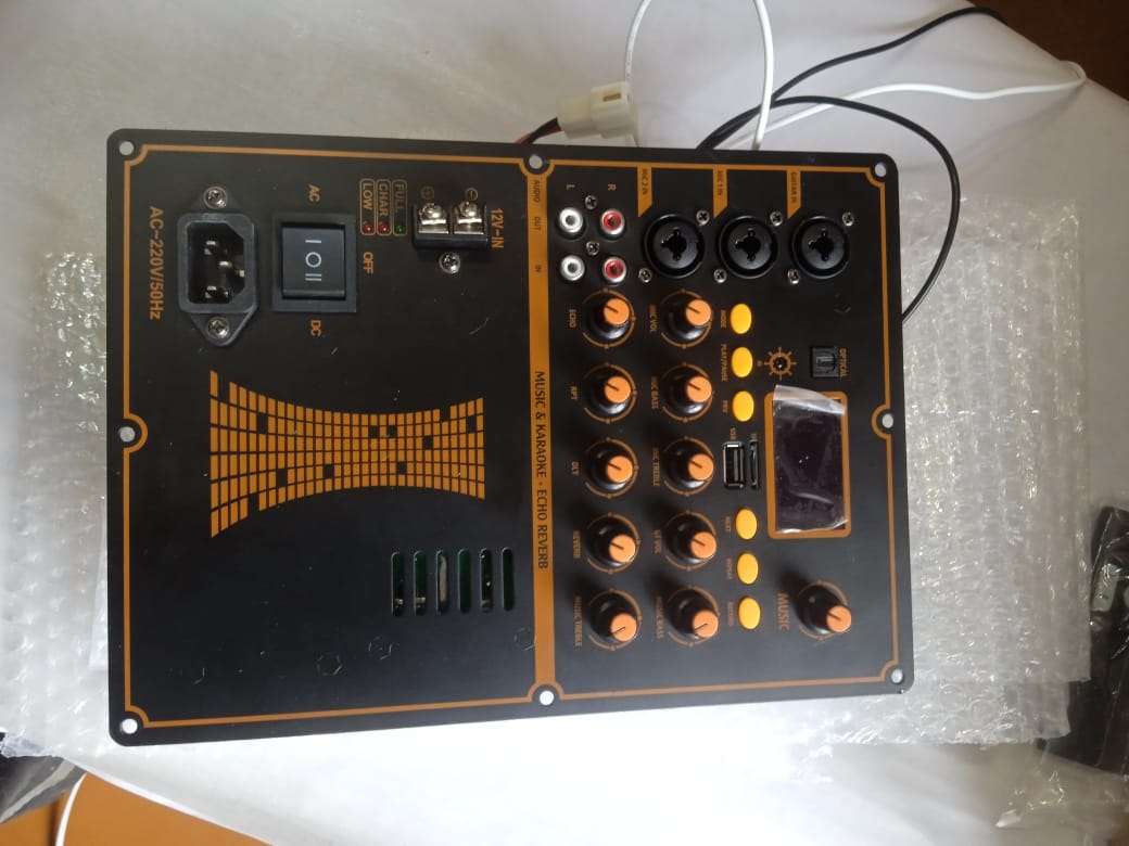

Ссылку на Али на него лучше выложи лучше.
Потому хоть он и двухканальный выход имеет, но вот по панели управления он больше похож на моно конструкцию.

Да, разочаркю, но это моно плата, а два выхода предназначены для подключения динамика с двумя катушками. Но можно подключить и два отдельных динамика.
Она предназначена для установки в бумбокс для озвучки дискотек - а там стерео после бутылки уже никто не отличит от моно...

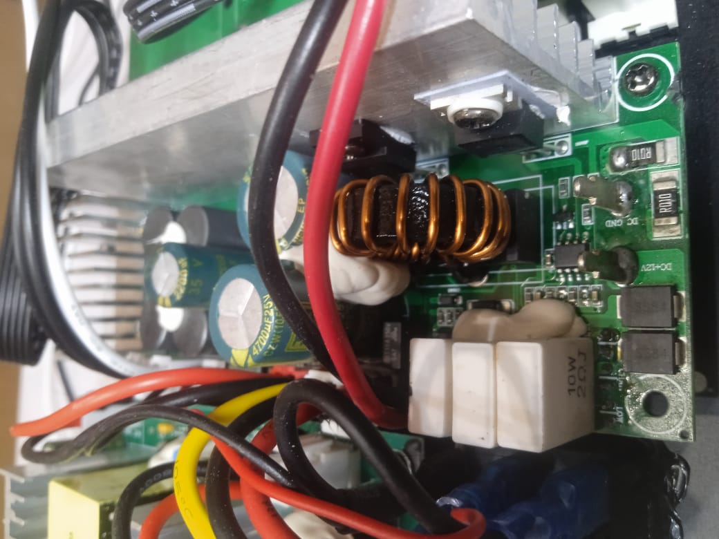

Микросхема стерео, каждый из каналов включен по мостовой схеме. Скорее всего что-то типа TPA3116. Об этом говорят 4 выходных дросселя. Транзистор, который на радиаторе 80N08, работает в бустере, при питании от 12В аккума, повышает напругу до 18- 24 вольт. В пользу того, что конструкция стерео, говорит факт применения сдвоенных потенциометров регулировки, если обратить внимание на плату. Китайцы не дураки, чтобы ставить двойной там, где можно обойтись одинарным

Они не стерео - там два ряда перемнников выводами друг к другу. Сомневающихся просим обратить внимание, где расположены их крепёжные выводы.
TPA3116 по заявленной мощности не полходит., но стоит конечно, двухканальная микросхема.

На лицевой панели два ряда переменников, а не четыре. Сомневающихся просим обратить внимание. :)) Может быть конечно и не TPA3116, но блок питания кагбэ намекает, что 2х200 ваттами на выходе даже близко не пахнет. А если учесть что китайцы обычно любят завышать ТТХ, то скорее всего именно TPA3116 и стоит

Я понял суть проблемы. Заказал две платы TPA3116D2 стерео и конденсатор на 10000 мкФ, того что есть явно не хватает слышно небольшое шипение УНЧ. Будем исправлять китайские косяки.
