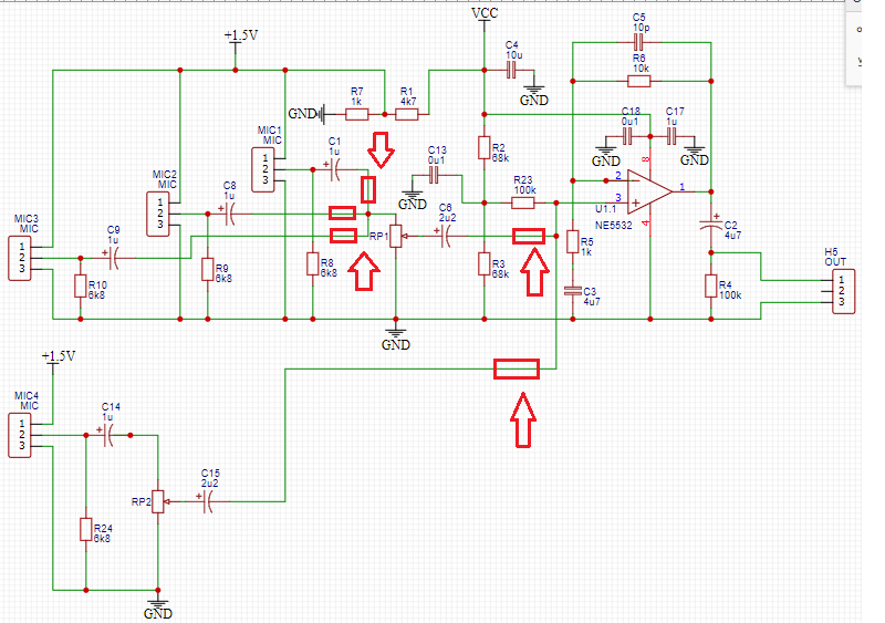

Добрый день.
Сделал предусилитель для электретных микрофонов, схему прикладываю. При проверке выяснилось, что когда я убавляю полностью микрофоны при помощи потенциометра RP1, слабый сигнал с них всё равно проходит и так же при этом становиться тише и приглушённее сигнал с неубавленного микрофона. Такая же ситуация с микрофоном, который регулируется RP2. Помогите советом, как исправить. Второй канал ОУ для разделения сигналов использовать не хотелось бы.

Всё логично, по переменному току то связь остается и вы получаете RC-фильтр. Когда перемещаете RP1 вниз по схеме, конд. С6 левым выводом сажается на землю и начинает частотозависимо гасить сигнал от MIC4. Поэтому, если не хотите этой связи, используйте либо транзисторный каскад на каждом источнике, либо второй ОУ. Можно взять микросхему с двумя-тремя ОУ в одном корпусе.
MIC1, MIC2 и MIC3 у вас тоже связаны не очень хорошо. Желательно бы поставить по резистору от каждого мика перед их соединением в одной точке.

Переворачивайте ОУ в инвертирующей схеме. Таким образом, инвертирующий вход с почти нулевым импедансом и "виртуальная земля" не позволит входам влиять друг на друга. Схема ниже - первая, которая попала в поисковой системе. Измените для вашего случая.

Sergei2k99, вам нужен микшер - сумматор на ОУ, а не просто параллельное подключение микрофонов к входу усилителя. Иначе, кроме замеченных вами косяков будут и другие, как то воздействие встроенных в микрофоны усилителей (там должны быт истоковые повторители) друг на друга, с неизбежным возникновением продуктов перемножения сигналов.

Автор собственно его почти и сделал. Только не поставил резисторы между точкой соединения и конденсатором в каждой ветке, из-за чего конденсаторы большой емкости, когда потенциометры выводятся в 0, шунтируют часть полезного сигнала. Нужно сделать вот так:
номиналы резисторов - 30-50 кОм. Желательно также снизить номинал конденсаторов. И не нужен там именно электролит, поскольку есть проблема в его полярности включения при убирании потенциометра на землю.
Влиять друг на друга по переменке будет полюбасу, но хоть не в такой степени. Проблема там не на стороне ОУ, не на его входном импедансе, а на стороне потенциометров, которые, будучи выведены в 0, сажают конденсатор на землю и он становится фильтром для сигнала с другого источника, шунтируя по переменке его сигнал.
И кстати в этом случае можно убрать все конденсаторы после потенциометров, заменив его одним конденсатором после точки соединения.

Up2805, поставил резисторы как вы посоветовали, теперь сигнал с mic 4 не проседает при убавление mic1-3 и наоборот. Осталось решить проблему с прохождения сигнала с убавленных в ноль микрофонов.
Буду пробовать схему инвертирующего усилителя, предложенную veso74.

Проблема прохождения сигналов, возможно, связана с качеством примененных переменных резисторов... Попробуйте измерить сопротивление между движком и общим проводом в положении минимума. Должно быть близко к нулю...
