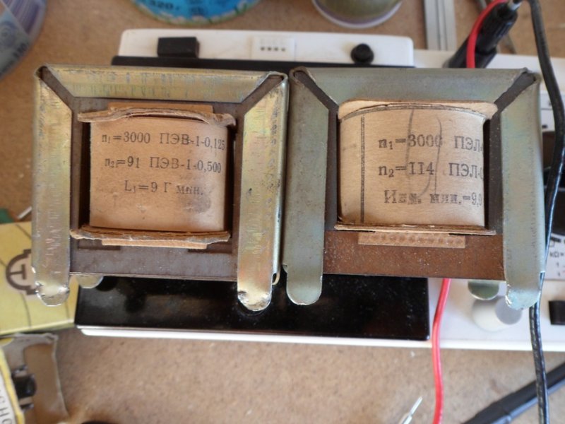

Что за трансформатор такой ТВЗ-АШ? В каких устройствах устанавливался?
По таблицам это тот же ТВЗШ (ИП4.730.015 ТУ), только вторичная обмотка не 91 виток, а 114.
В справочниках он есть, в интернетах не упоминается практически нигде.
В таблице вторичка ТВЗ-Ш указана не верно, на этикетке трансформатора 91 виток, а не 114. Где-то попадалась правильная таблица.
Слева ТВЗ-Ш, справа ТВЗ-АШ

Никакой существенной разницы
