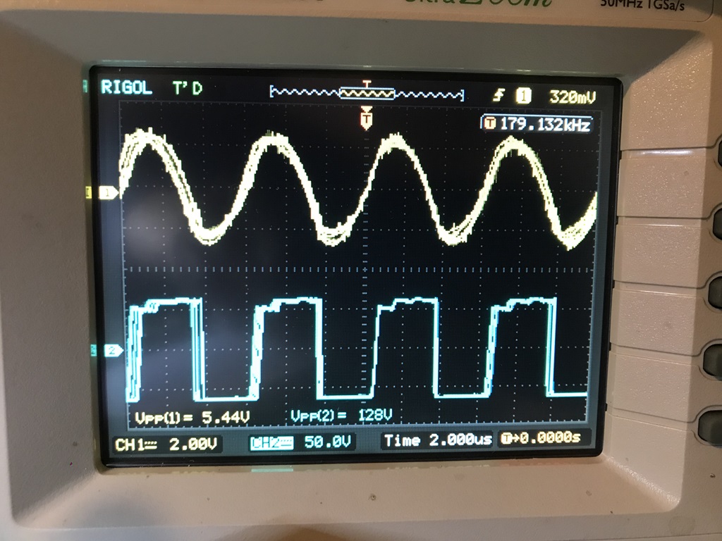

Добрый день, уважаемы форумчане.
Попал ко мне на стол усилитель APART REVAMP 8250- класс D, 8 каналов. Диагноз- все каналы шумят, звук с жуткими искажениями.
Разобрал. Блок питания импульсный, некоторые напряжения подписаны: +-15 Вольт, +5 Вольт, +24 Вольта, +12Вольт - проверены: в норме, без пульсаций, реализованы на линейных стабилизаторах. Питание усилителя мощности подписано как B+ и B-: замеры показали +61 Вольт и -61 Вольт, тоже без пульсаций.
Сами УНЧ собраны на четырех отдельных (одинаковых) платах на IRS2092S (по две на плату). Так же организована синхронизация по внешнему тактовому сигналу.
Вожусь с этим усилком уже несколько недель- никак не могу разобраться. Просмотрел информацию по IRS2092- не шибко капризная микросхема, но что-то не хочет нормально работать. Все выходные транзисторы (IRFB427) в норме, питание IRS2092 (12 ножка) - 12Вольт есть, на VREF - 5 Вольт, VAA, VSS - +5.6 и -5,6 Вольт. Никаких обрывов, горелостей, "высохших, вздутых" электролитов нет. Так как все четыре платы одинаковые и симптомы у всех одинаковые- разбираюсь пока только с одной платой. Практически, все электролиты были выпаяны и проверены. Выходные транзисторы без драйверов.
Сложилось впечатление, что частота несущей слишком маленькая, но не могу понять, почему.
Прошу помощи и подсказок.
Добавлено after 26 minutes 35 seconds:
Отпаял выходной дроссель. 23 мкрГн. Но вот сигнал на выходе транзисторов без дросселя начал выглядеть значительно лучше.
Комментарий к файлу: Синий луч- это выход с транзисторов без дросселя. Желтый- вывод COMP (4 нога) IRS2092.
