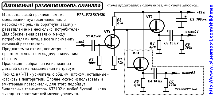

Добрый день. Есть задача сделать нечто вроде аудио сплиттера (разветвитель) аудио на 4 канала. Суть в том что источник относительно слабый - электретный микрофон с предусилителем, звук с него нужно передавать на пять потребителей одновременно, причём так, что нагрузка может не равномерной и разным сопротивлением. На одном, например, древние наушники с высокоомными динамиками, на втором обычные, на остальных - усилители под колонки (и все разные). Поэтому пассивный вариант точно не покатит, даже если добавить один нормальный усилитель на все выходы. Также всё это дело должно избегать "щелчков" в колонках при перенагрузке, с которыми, по результатам поиска, люди сталкиваются.
Много искал, наиболее похожее на нужное мне решение - тут. Однако тут не схему, ни чего либо ещё не обнаружил. Да и на ОУ не особо хочется заморачиваться, их у меня особо в городе нету.
Ещё видел нечто следующее:

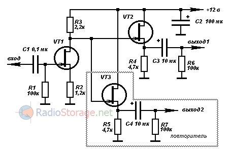

Вроде как интересный каскадный вариант. Хочется узнать ваше мнение по этой схемке - насколько хороша, какие полевики лучше ставить и как правильно изменить под биполярные.
По поводу регулировки сигнала на каждый канал - вроде и не нужно, а вроде и приятно. Достаточно поставить переменный резистор на сток?
Спасибо.

Переменные резисторы лучше поставить после конденсаторов - это R6, R7.

Хорошо, понятно. А если я захочу поменять полевики на те же КТ3102, то мне достаточно просто их заменить и всё, никаких других изменений не надо? И ещё - на какое сопротивление посоветуете ставить переменные резисторы? Наверное около 150кОм ?

Если менять все транзисторы, то первый каскад необходимо немного переделать, чтобы ввести транзистор в рабочий режим. А выходные можно ставить так как есть. Резисторы можно устанавливать от десяти кОм и выше ...

... первый каскад необходимо немного переделать, чтобы ввести транзистор в рабочий режим. ...
Можете пожалуйста объяснить чуть подробнее?

Как вы планируете подключать низкоомные наушники, если выходное сопротивление вашей схемы порядка 4 кОм?

Хорошее замечание, спасибо. А есть ли альтернативные, достаточно простые варианты?
