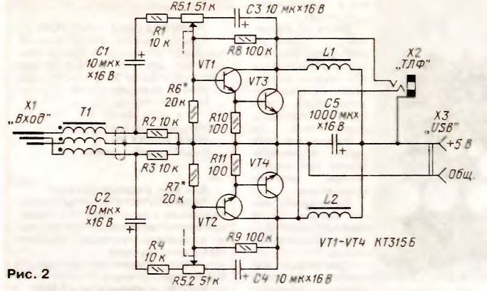

Всем привет, собираю усилитель для наушников с питанием от USB.
Автор пишет:
Если суммарный ток покоя транзисторов в каждом из каналов установится равным 15,,,20 мА,то налаживания не требуется.
Подскажите где и как это померить?

Слово кандибобер звездочка тебе о чем то говорит

Это понятно что R6 R7 подбирать, я спросил как измерить ток покоя транзисторов? Куда щуп тестера + и - ставить чтобы измерить ток покоя, где разрыв делать. Я так не мерил, не знаю, поэтому и спросил.

...На отключенном от питания и без наушников измерить сопротивление обмоток дросселей, включить питание, измерить падение напряжения на дросселях, посчитать ток по закону Ома... :)

А амперметр еще не проходили в вашей школе? Попроси когото взрослого чтоб показал

As, спасибо огромное за подсказку!
Это я и хотел узнать.

Ток покоя можно засвидетельствовать и прямым измерением:
- отпаять с одной стороны дроссель
- в разрыв подключить миллиамперметр
Косвенное измерение будет менее точным (и ещё считать чего то).

Не парьтесь, эта схема не сможет хорошо работать. Все сопротивления пересчитывать нужно.

Регулировкой резистором со звёздочкой установить нужный ток НЕ удастся.
Изменять нужно другой резистор.

...Однако, этот усилитель может выдать вдвое более высокое выходное напряжение, чем усилитель на ОУ, это может быть критично для высокоомных наушников...

Никаких " вдвое" тут не будет, ничего пересчитывать не надо, возможно некоторая корректировка, но это по результатам измерения осциллом.

Я бы согласен если от +-12 питался. От 5 чо он там выдаст

Как это чо? Ажно 3,5 милливатта и 4% искажений.
Да, вот так вота, искажений больше, чем милливатт.

...Выходное напряжение у этой схемы того же порядка, что и у мостовой схемы, т.е. вольт до трех в пике... Уровень искажений - да, порядочный, и ещё зависящий от положения регулятора громкости...

...3,5 милливатта и 4% искажений.
...При токе 20 миллиампер - да, мощность маловата... Для полного использования питания ток нужно увеличить хотя бы до 100-150 миллиампер, а это значит, что КТ315 нужно менять на что-то более мощное, да и дроссели придётся пересчитывать... А искажения будут заметно меньше - ООС исправит...:)
