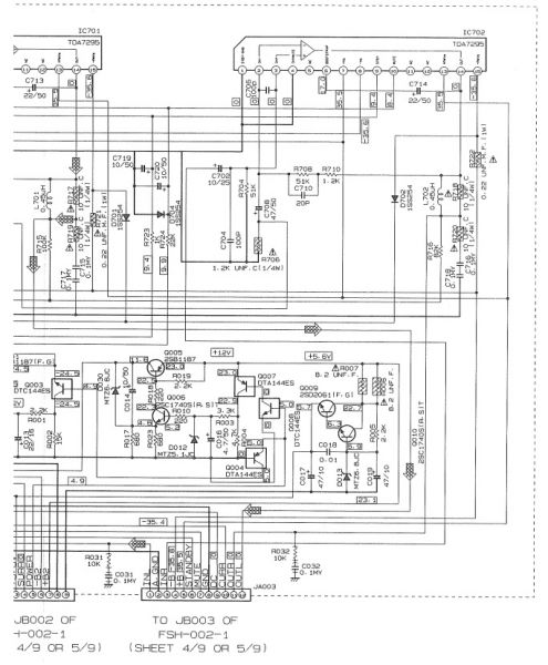

Всем привет. Выдрал из музыкального центра JVC, трансформатор и две платы. Думал на з/ч, но потом прочитал, что м/с толковые, и задумался об их применении. Трансформатор выдаёт три номинала питания, 2.6-0-2.6, 18-0-18 и 26-0-26. Все они, шлейфом заводятся на плату. На кондёрах БП, по 35в. Можно конечно спаять усилок по даташиту, но тут уже все спаяно, может даже рабочее. Вопрос, можно ли запустить этот набор молой кровью? Остатки музыкального центра доступны, но на расстоянии. Схем плат не нашел. Контакты разъёмов подписаны.

JVC CA-D3S, ссылка на инструкцию https://www.jvc.net/br/resource/manual/E30580.pdf . Схемы нашёл, но там 13мВ, как тут разместить? Нашел тут https://elektrotanya.com/jvc_ca-d3s.pdf/download.html

Весьма содержательные последние фото :))) грязной задней стенки, первая вообще ни на.. не нужна .
Вполне можно вырезать только схемы, остальная беллетристика в мусорку.
Например
надо осознать что куда подключается.
Далее более детально разбираться с схемами выходного усилителя
Найдётся желающий далее разбираться с этим, не знаю. Лично меня хватило только на это, у самого лежат практически такие же остатки усилителя
и не знаю стоит ли тратить время на ковыряние с ними.
