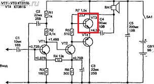

Сразу скажу, пока что я нубас в мире электроники. Греются определённые транзисторы в корпусе TO-92 в самодельных усилителях. Собрал несколько простейших усилителей, у всех как у одного проблема: за несколько секунд адски раскаляются транзюки и вследствие чего перестают работать. Схема одного из таких:
Изображение (на этой схеме раскаляется VT3, отмеченный красным)
В чём причина? И может ли помочь поставить резистор в цель коллектора транзистора?

Причина в том, что на схеме нигде около одного из сопротивлений не стоит звёздочка, и также нет подстроечных сопротивлений.
А поэтому схема не выставляется в рабочий режим при наладке, отсюда и перегрев одного из транзисторов.
Если мне не изменяет память, то она в исходнике имела питание 6 В, а тут 9 .
Ну и конечно, никто не гарантирован от ошибок в изготовлении конструкции. А тут без тестера не разберёшься.

R7 попробуй увеличить до такой степени пока звук станет некачесивенным. Потом немного уменьши назад
Напряжение питания 9 вольт?
Транзистор VT4 той полярности, исправен, правильно запаян? Если с ним беда, то так и будет.
Если там норм. то временно убрать из схемы все конденсаторы и включить очень ненадолго, пальцем контролировать нагрев.

Мдя.. Схему выложили, правда, забыв приложить микроскоп, а ссылку на первомсточник, почему-то, забыли..
http://unradio.ru/?p=2004
Там же есть схема в удобоваримом размере,
http://unradio.ru/wp-content/uploads/20 ... ovoj_1.jpg
и рекомендации по настройке. Ток транзисторов выходного каскада выставляется резистором R5 (510 Ом)
Так же написаны напряжения на выводах транзисторов

я думаю что греться выходные транзисторы должны одинаково
возможно коэф-т усиления разный у транзисторов
Проверьте "среднюю точку" , на эмиттерах должна быть половинка питания

Может быть и весьма важно. Я же говорил, что мне помнится, что эта схема была с низковольтным питанием - то ли 6, то ли даже 4,5 вольта.
Ее могли остеклить с журнала, изменив напряжение питания, но не изменив номиналы деталей.

не, ну усилок крутой. в описании указано, что "введена положительная обратная связь", но почему-то отрицательной ОС не введено. а ПОС как раз охвачен тот самый транзистор. типа, генерить хочет. хотя, может, и нет.
чтобы все это посмотреть, надо последовательно в питание воткнуть резистор Ом на 50 и потихоньку его уменьшать, одновременно измеряя напряжения питания, которое остаётся на усилителе и выходное постоянное напряжение. как они там себя будут вести, фиксировать. потом делать выводы. и слушать при этом динамик.

...На сколько я понимаю, этот исказитель применяется совместно с детекторным приемником? А что, удобно - усиление максимальное для использованных транзисторов, а что хрипит - так ведь детекторный... Батарейки сели - захрипел сильнее, нет ведь ни стабилизации тока покоя, ни стабилизации рабочей точки... :))

А ток-то через несчастные Vt3 Vt4 какой прет?
может быть в исходном варианте примеряется какая-нибудь 1ГДШ-14 на 50 Ом, а вы на нее 4х Омный динамик подключаете?
при определенных условиях, этим несчастным придется пропускать через себя по 850 мА
Неудивительно, что они греются
Замените их на пару 814 815. Эти хоть дольше проживут

если рассмотреть цепь C4-R7-переход БЭ VT3, можно увидеть, что напряжение на R7 равно напряжению на C4 минус Б-Э падение
это вольтдобавка, она стабилизирует ток подтяжки выходного каскада к плюсу питания
без нее, если R7 включить правым концом к плюсу питания, на верхней полуволне ток через R7 будет падать, и VT3 не сможет полностью открыться и выдать полный сигнал, а на нижней полуволне ток через R7 будет расти, а значит - и ток через R5, то есть, скорее всего, будет еще сквозной ток течь, короче плохо будет
общей ООС нету, потому что сделали местные ООС в каскадах и положились на них

Не стоит обижаться, совет верный. Транзистор - не лампа, к нему подход типа "и так сойдет" неприменим. Учитесь делать измерения и хоть немного думать...
