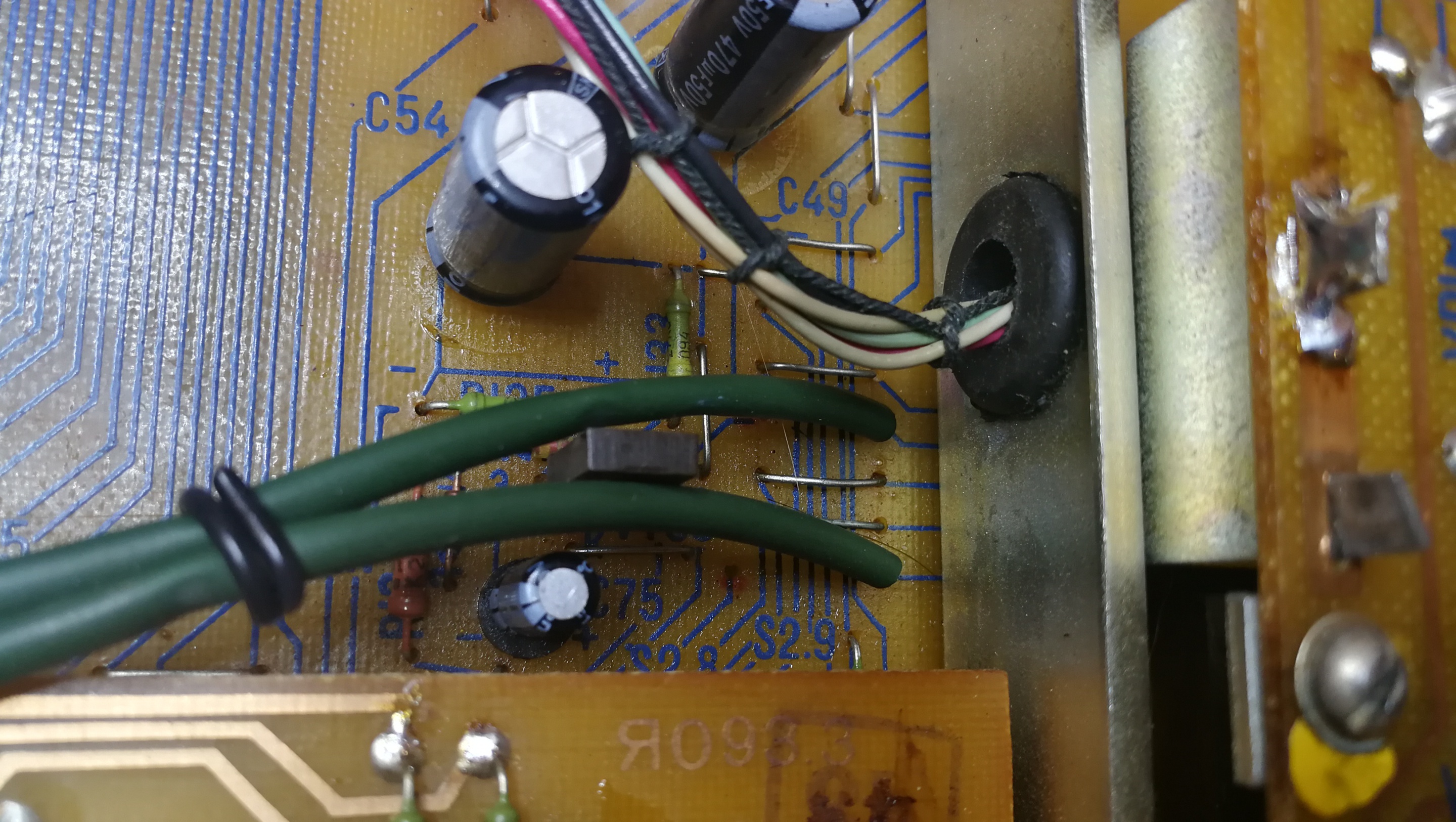

Темы на коте о Эстонии УП 010 конечно же находил, но там больше слез о ремонте, поэтому решил создать новую.
Давненько прибился ко мне замученный улучшателями с паяльником, с "модернизированным" и не рабочим ессно стабилизатором, RCA разъемами, залипухами на плате. В лучших традициях "паять умею, ничего не понимаю".
Но все страхи позади, поправил парнишу. Но суть не в этом.
Аппарат обладает определенными достоинствами.
- Отличный внешний вид, как по мне.
- Очень хороший фоник.
хоть я и не любитель винила, но на слух он выгодно отличатся от встроенных в усилители.
Но в то же время есть негативные моменты.
- довольно сильный фон, на высший класс не тянет.
- блок тембров мог бы быть получше, немного бубнящий.
- дикое количество механической коммутации сигнала
шесть переключателей на каждый канал между входным повторителем и потенциометрами баланса.
четыре переключателя на каждый канал после блока тембров для коммутации активных фильтров на ОУ 157УД2
еще три переключателя для коммутации выходов а и б, -20дб, переключатель для отключения блока тембров.
итого 14 контактов на канал, и длииииииные дорожки которые бегают туда и обратно по всей плате.
Спасибо что тон компенсация отключатся КМОП коммутатором, не пожалели один К547КП1.
Схема путешествия сигнала по потрашкам на схеме представлена. с PDF разрешение побольше.
2.pdf [2.04 MiB]
В моем аппарате на частотах несколько МГц звенели активные фильтры, все фильтры постоянно подключены к блоку тембров, их коммутация осуществляется по выходу, вероятно поэтому звон без труда проникал в тракт.
Фильтры мне не нужны, поэтому выпилил их к чертям со всеми переключателями:
на деле выглядит следующим образом.
со стороны блока тембров цепь разрывается удалением перемычек.
со стороны переключателя - 20 дб порезал дороги, экран к общему.
Дела с фоном стали заметно лучше.
Универсальный вход, громкость на максимум.
Предел аттенюатора 5мВ/дел.
Фоник, громкость на максимум.
Блок тембров огорчил.
Меандр 10КГц, ВЧ/НЧ в среднее положение, ТК откл.
ТБ отключен, с учетом качества исходного меандра пойдет.
Есть корпус от УМ 010, поэтому пред хотелось бы допились до нужной кондиции.

Засинхронизируйся от сети и посмотри фон имеет сетевую составляющую или это шум в чистом виде.

kentgaryk, спасибо за предложение.
синхра от сети, 5мВ/дел
универсальный вход, РГ на макс.
фоник.
по мне трагедии не случилось.
но можно сделать вывод, что дальнейшее обрезание дорог не обязательно.
питание фоника можно улучшать, из академических соображений.
А вот с темброблоком поработать стоит.
Не случилось но видишь небольшое какое то подсерание сетью есть, там уж сам решишь бороться или плюнуть. Я всегда стараюсь чтобы была чистая шумовая дорожка как на первой осциллограмме.

...Я бился с дурацкой разводкой общего провода, так и не добил - про возможное возбуждение фильтров как-то не подумал... (давно это было...) А вообще - для получения параметров "по высшему классу" нужно менять все переменные резисторы, у них рассогласование секций позволяет претендовать только на второй класс... По мне, так Радиотехника УП-001 не хуже по параметрам и значительно дешевле (можно найти за пару тысяч...) :) Единственный смысл возни с Эстонией - доукомплектация комплекса...

Можно не иметь себе моск и сделать ТБ на базе ОУ здорового человека и китайских alps'ах, оставив фоник. Но эт будет уже не Эстония.

Коллеги, а объясните мне, как тут работает светодиод питания (который АЛ307)?
Как-то он по-хитрому включен...
Симптомы таковы: при нажатии любой из кнопок (при включении дополнительных КИПМО) светодиод питания притухает. При выключении любой из кнопок (выключении КИПМО) светодиод питания моргает в обратную сторону (вспыхивает).
Как будто, то ли провод по питанию мелковат, то ли какой-то конденсатор дохлый. Электролиты все заменены на Джамикон ))
