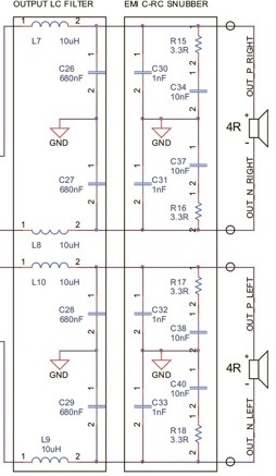

я нелчень понимаю в даташите этом, там вроде не указанно куда подключать, просто к тем выходам что сейчас есть? там непонятно он индуктивность идет последовательно колонкам с одного контакта а второй идет прямой, непонятно какая индуктивность нужна и заказывать с китая конечно вариант но очень долгий, может есть какие то способы намотать самому без измерений? по каким нибудь расчетам и если такой способ есть как ее все таки подключать
Добавлено after 1 minute 47 seconds:
а и еще вопрос возник, я не вижу что бы где то фигурировало в даташите сколько при 8 омной нагрузке он выдает и расчитан ли он на нее, у меня колонки то 8ом
Добавлено after 46 minutes 38 seconds:
а вот нашел вроде, получается что на каждый из выводов нужно повешать индуктивность в 10 микрогенри и подтянуть их к земле конденсаторами, к земле имеется в виду к минусу питания?а то что усилок в мостовом режиме работает это ничего страшного?
Добавлено after 1 hour 54 minutes 42 seconds:
нашел еще какой то даташит там по понятнее все, блин там целого куска платы фильтрующих не хвататет((, может откуда то можно выковарить готовые дроссели, и там по мимо них еще есть прилично компонентов, вопрос все ли нужно? вот этого куска
это нормально, так задумано.
вот с дросселями проблемка. готовые может и пойдут, но можно нарваться на насыщение сердечника, а без навыков и приборов этого не заметишь.
но и задача сейчас не в этом. потом уже можно проводить модернизацию, улучшать звучание, добиваться хи-фи и т.д. сейчас надо сделать, чтобы оно хоть как-то работало. поскольку усил держится за комп только одним проводом, большая доля вероятности, что именно по нему идёт сбой. а раз так - необходимо развязать эти два устройства между собой. к сожалению, первый способ не удался, поэтому есть предложение по второму. а именно: поставить активную развязку. лучше на операционнике, но можно и просто на эмиттерном повторителе. это проще и займёт немного времени. матобеспечение: 3 резистора и один транзистор. можно поэкспериментировать на одном канале, второй отключить, чтобы не мешал.

Усилитель без выходных фильтров может работать только с ШП-динамиком в качестве нагрузки - но никак не с многополосной АС, содержащей LC-фильтры... Провода к динамикам нужно свить, этого должно быть достаточно... Предлагаемое "заземление" может помочь добавить помех в усиливаемый сигнал, если их там недостаточно... :)))

а вот катушки по выходу там всё-таки есть. смд, 4 штучки. стоят перед выходными разъёмами. я балдею от этих китайцев! это ж надо так упростить схему!

У меня тоже на такой же микросхеме усилок работает идеально, и тоже на АЛИ купленный, только я его доработал согласно даташиту на эту МС. А без выходного фильтра Вы сделали прелестный импульсный передатчик радиопомех, и скрутка проводов не поможет. В общем - курите мануал, и будет вам щасттье.

не, ну что за проблемы? колечки нашёл? вот на этих колечках и можно мотать. витков по 10 будет нормально. провод какой есть, желательно не тоньше 0,2. 4 штуки надо, по каждому выходу. если что изменится - мы на верном пути. тогда можно будет что-либо менять, типа, подбирать.
смд можно не выпаивать. пока. если эффект будет - тогда лучше коротнуть их толстым проводом.

включить согласно даташиту.
Т.е. не просто подцепить куда удобней, а включить туда куда нужно.
