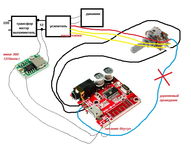

Проапгрейдил старый кассетник до блутуз-колонки при помощи китайской платы XY-BT-Mini. Питание подал от того же транса, от которого запитан усилитель(применил DC/DC 360 Mini 5 вольт). Выходной аудио сигнал подал на регулятор громкости(стерео резистор). При включении блутуз услышал в колонках жуткий фон. Проблема частично решилась удалением минусового провода от платы блутуз к усилителю. Может кто-то грамотно объяснить такое явление? Некоторые товарищи советовали наоборот продублировать минусовой, но от этого помеха усиливается.
На рисунке неправильно указал присоединение каналов, сорян :))

Запитайте ваш синезуб модуль от отдельного блока питания, например возьмите старое зарядное от сотового на 5V, вынте из него плату (если внутри есть место, можно и не вынимать) и разместите её внутри магнитофона.

Используйте экранированные провода для входа/вывода. Добавьте хоть ел. конденсатор для фильтр. Можно попробовать LC-цепь. Лучше забыть про импульсные блоки питания / преобразователи (особенно такую ​​схему) для усилительных (и радиоприемных) устройств. Использовайте линейный стабилизатор, bluetooth не потребляет столько тока. С импульсные DC/DC с любыми манипуляциями (доп. фильтры, развязка масы, экранированием и т. д.) эффект уменьшится, но не исчезнет.

Проблема может крыться в разводке общего провода на плате самого модуля. На некоторых модулях аналоговая и цифровая земли сделаны отдельными и могут соединятся и разъединятся устанавливаемыми на платах перемычками. Приходится ее удалять или наоборот устанавливать, если при подключении к конкретному аппарату возникает фон. В случае же с этой платкой придется, наверное, поэкспериментировать с подключением питания и земли платы к разным точкам линий питания магнитофона.
Но, прежде чем разбираться, выбросьте импульсный преобразователь напряжения и поставьте нормальный линейный стабилизатор.

vanya789, Просто цифровая питающая земля и аудио аналоговая земля пошли в общую кучу.
B1205S-1W надо было ставить.
Избыточное решение

Проблема может крыться в разводке общего провода на плате самого модуля. ...
:facepalm:
насчет питания от ИИП влияние оного на помехи часто жутко преувеличено(но это НЕТОЧНа) но в каждой схеме конкрето надо найти точку проникновения помех... :wink:
номално сделаный ИИП с Y капами и диф филтром создает помех даде менше на 15-20дб чем фона БП дешевый на железном тране без магнитных экраноф... а вот от прокладок земли и точек ее попая а также отзеиляных петель накриворазведеной PCB часто не спасает никакой БП даже отднлная батарейка :)))
приэтом все узлы по отделности вроде живут а вместе НИКАК! :beer:

Все долгие танцы с бубном в итоге сойдутся на изолированный дсдс или на отдельный блок питания
У установленного на модуле чипа RF земля тоже отдельная должна быть, но в этом модуле ее просто прилепили к аналоговой и цифровой как попало. ХЗ где там ВЧ с блютуза бегает по общему проводу и где детектируется в УНЧ.
Оптимальный вариант, я уже выше написал. Тем более что как раз 12 питания есть, а платке надо пять.
Избыточный вариант, и теряется возможность работы от батарей, и коммутировать надо ещё один БП или оно снова будет в дежурке работать
Добавлено after 3 minutes 10 seconds:
Asmodey, это модуль для питания от аккума и работе на наушники, а не активный усилок. А когда его так "не на свое место" ставят, нужны танцы. Или
B1205S-1W надо
