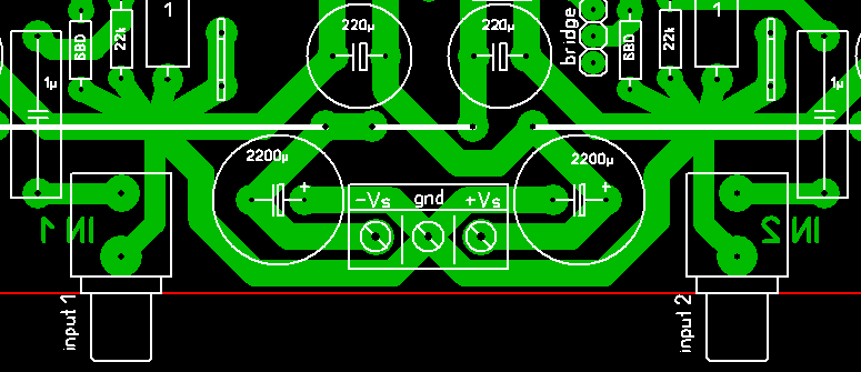

правильно ли развёл землю в умзч ?
Безымянный.pngi786867856.png [252.75 KiB]

metallist 12 писал(а):
правильно ли развёл
А где схема и параметры данного УМЗЧ ? Где обозначения контактов и деталей ? :roll:
Или тут все экстрасенсы и должны сами обо всём догадываться ? :)))

имхо правильно.

В схеме нет блокировочных вч конденсаторов по цепям силовых цепей выходного каскада на силовую землю для замыкания импульсных вч токов выходного каскада и снижения индуктивного импеданса проводов питания . На проводнике , соединении силовой земли с общей звездой выпрямителя будет помеха от токов цепи цобеля. Электролиты по питанию силовой части не на месте. Их выводы должны сходиться непосредственно на полигоне силовой земли. У одиночного проводника печатной платы погонная индуктивность около 5 -10 нГн/см. ,в зависимости от ширины проводника. Для широкополосного усилителя с полосой единичного усиления 2-10 МГц этот имеет значение. Для единичной полосы 50 МГц тем более. Цепи земли УН и оконечника надо вести до общей земли на источнике питания раздельно, разделив слаботочную землю и сильноточную -цепей выходного каскада.
Для разработчиков уже очень давно лежат важные для понимания сути полезные статьи на данную тему: http://www.elart.narod.ru.
Настоятельно советую изучить.

Стило бы выделить землю и шины питания цветом (дорожек), сразу стало бы намного понятней и без схемы.
Еще добавлю - не стоит экономить на ширине дорожек, при 18 транзисторах...

извиняюсь , вот схема , почему-то в первом посту её нет хотя я её выкладывал )
leach_amp700w_shema.png [156.16 KiB]

блин и печатку не ту выложил . вот срисованная с оригинала З.Ы все силовые дорожки включая землю будут усилены проводом 2.5мм2.

Силовой ввод земли очень далеко от основной части схемы, не дело такую длинную земляную дорогу вести. Я понимаю, если бы земля была вторым слоем платы. Про емкости по питанию мощных транзисторов писали, но Вы никак не отреагировали. По феншую хотя бы 220-1000мкф + пленка ~1мкф. Так же плату "причешите", например перемычку то из под электролита уберите, места вокруг полно, но ей больше другого места не нашлось. Я например не понимаю необходимость в шаге 2,54 между резисторами при столь огромных пространствах, 3,5-5,08 вполне.

Здравствуйте радиолюбители :)
Разрабатываю плату усилителя на 2050 с блоком питания и темброблоком на одном листе текстолита. Для бОльшей уверенности и может, избежания "перевода" большой площади текстолита, решил все же посоветоваться с Вами.
Как же лучше поступить с общим проводом ("Землей") в данной ситуации: убирать разрывы, т.е. соединять ее везде, где пересекается, или оставить так "как есть", не знаю как назвать, назовем ее "в виде змейки"? :dont_know:
Какое влияние окажет ИБП на таком малом расстоянии на темброблок и усилители?
Усилители: стандартная, двухполярная схема на TDA2050
ИБП: стандартная схема на IR2153
Темброблок: думаю попробовать громкость с тонкомпесацией :roll: (источник: http://www.vegalab.ru/content/view/157/54/ ), а если не понравится - поставлю перемычки :roll: , плюс пассивный тембр Баксандала (источник: http://cxem.net/sound/tembrs/tembr1.php ).
В оставшееся пустое место, подумываю поставить простенький лимитер :roll: (источник: http://soundbass.org.ua/primochki/prost ... store.html )

Усилитель с земляной шиной на которой последовательно установлены конденсаторы будет фонить, даже с прибранной громкостью.
СпойлерВ теме TDA2050, я рисовал как более менее прилично завести питание на микросхемы
Блок питания на мой взгляд, лучше собрать в виде отдельной конструкции в корпусе - экране. Иначе можно отхватить "горяченького" на платке, да и свиста наведёт.
(Импульсный трансформатор непосредственно возле чувствительных, с высоким коэффициентом усиления, элементов регулятора тембра).
После микросхем стабилизаторов (в питании пред усилителя) обязательно нужно поставить электролитические конденсаторы (по 100мкФ).

Ну что ж, подведу итог. Думал собрать "по быстрому", а получилось не сразу (то машина на ремонте, то праздники, то работа).
Собрал данную плату и... потерпел фиаско... :?
Не получилось "подружить" БП с остальной частью платы. Все, в принципе, заработало сразу, но вот при громкости, примерно от 1/3 и выше - появляются свисты и, как будто, трели канареек и "поют" сверчки. Сильный нагрев оконечных микросхем. Не удается никак победить ВЧ помехи ни килограммами конденсаторов, ни различными дросселями, ни экранами (возможно ВЧ помехи так сильно издает сердечник трансформатора. здесь я "перегнул палку" и намотал тр-р на ТПИ-4-3). А вот с железным БП - все работает великолепно, но есть все таки нюанс - желательно добавить предусилитель после тембрблока (или "до" и "после"?), уж слишком "падает" сигнал на нем. Бас-корректор дает неплохое увеличение НЧ (на малой громкости аж до боли в голове, приходится иногда уменьшать тембрблоком), и слишком он "глушит" СЧ.
Плата еще на стадии "стендовых испытаниях", поэтому еще возможны доработки и корректировки.
Теперь даже не знаю: либо отрезать весь БП и отдалить, либо всеравно все в переделку... :dont_know:
!Внимание в печатке имеются две ошибки: не правильно идет одна дорожка на регулятор баланса (должна идти с 16й ноги), перепутаны местами микросхемы-стабилизаторы, соответственно и их подключение.
100500 раз говорилось, импульсный блок питания и УНЧ - не есть хорошо. :roll:
Ещё раз подтверждается

Коты, всем привет!
Очередной вопрос у меня к Вам по поводу разводки "Земли"...
Решил переделать свой автоусилитель для сабвуфера на основе Ланзара. Был он собран давно, и как бы модульно (все на отдельных платах). Со временем, начал часто сбоить и постоянно что-то в нем да отвалится... А тут, как раз на днях, подарили корпус от тюнера Globo 7010. Вот и пришла окончательная идея сделать все заново и вставить все в этот корпус. Только уже на одном листе текстолита.
Раньше, питание фильтров, было от самого усилителя через стабилизаторы, у которого напряжение по плечам, было примерно +/- 60 Вольт (ПН на 494, без ОС). Стабилизаторы были двухступенчатыми: первая ступень на транзистор + стабилитрон (сбрасывали сразу до 24 В), а вторая - обычные МС L7Х15. Стабилизаторы грелись, и грелись не слабо... Чтоб избавиться от их нагрева, думаю сделать доп обмотку Вольт на 18...20 и уже от нее через просто L7Х15, питать уже ФНЧ.
И тут я "завис"... Соединить "Земли" лучше будет сразу на трансформаторе, или лучше на средней точке сглаживающих конденсаторов? Как бы посреди, между литами выпрямителя, литами ФНЧ и самого усилителя. Или без разницы?
В оставшемся месте, планирую сделать разводку схемы, для управлением кулера, в зависимости от температуры.
Еще до конца не дорисовал (осталась малость, да "причесать"), но если может на этой стадии найдете где какой "огрех" - буду признателен :)

Тут: https://rcl-electro.ru/threads/%D0%A3%D ... D0%B0.385/ показано, как из ланзара сделать усилитель.

Для саба - он и в "стандартной комплектации" шурует отлично :P . Да и как для ШП, для меня, довольно нормальный усилитель :roll: . Вот что только единственный минусище использования его в машине - это только КПД... Была мысль попробовать D-class, но, тогда запчасти от прошлого Ланзара будут просто так валяться. А там все есть. Он рабочий в принципе. Только обновить - и вперед :) .
Вот тут проблемка у меня получилась
Вот сижу и думаю: на вторичках объединить "Земли" сразу, или как бы, по центру между БП, ФНЧ и самим усилителем, чтоб было меньше влияния друг на друга силовых и сигнальных "Земель" Или разницы нет особой :dont_know:

Разводка, мягко говоря, ужасная. Посмотри на том форуме плату любого усилителя и на этой основе лепи своё.

Странно... Обычная разводка плат, которые работали ранее годами. Правда, соединены платы были все проводами :dont_know: ...
Сам усилитель, снова по той же печатке https://www.radiokot.ru/forum/viewtopic ... 09#p778709 , ФНЧ - банальная схема на TL072/082 и TL074/084 с тремя крутилками, и тоже была взята готовая плата, такая же как здесь например https://cxem.net/sound/dinamics/dinamic92.php :dont_know: .
Просто сделал такую расстановку, чтоб питание к ним, шло как бы с одной точки БП, а не к каждому модулю через два квартала :dont_know: ... Или снова чтоб все проводами сверху не переплетать... Всё коротко, все близко, все хорошо вписалось :dont_know: . Единственный ПН рисовал почти с нуля.

Во вложении печатка и всё остальное.
Посмотри на взаимное расположение шин питания выходного каскада и остальных его цепей, на расположение конденсаторов фильтра питания относительно выходных транзисторов,
на расположение проводов питания выходного каскада и каскадов усиления напряжения, на земляной полигон, занимающий одну сторону платы целиком.
