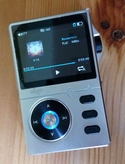

 Заголовок сообщения: Re: вопросы по усилителю на TAS5630
СообщениеДобавлено: Пт май 07, 2021 09:22:10
Зарегистрирован: Пн ноя 04, 2019 09:58:29
Сообщений: 104
Откуда: г. Нижний Тагил Свердл. обл.
Проверил я этого малыша (вложение TAS5630[1].jpg [82.36 KiB]). При включении так же прослушивались слабые периодические, затухающие колебания. Словом - теже самые родовые пороки. Осцилограф не подключал. Подаваемое питание ровно 48V. Источник звука - плеер (ссылка) Aigo 108. По сравнению с установленным усилком - замечен клиппинг если выкрутить плеер на 100%. В динамиках запас есть. Вывод - для гаража пойдет, но место ему пока дома на полке. А пока придется мириться со столь, назову, незначительным казусом, как посторонние шумы исчезающие при запуске двигателя.
