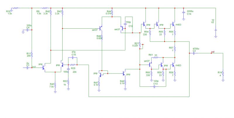

Povelitelkasapov -можно ли в первой схеме использовать транзисторы мп14
мп21 мп26 мп39 гт403.Нагрузкой будет 5гдш сопротивлением 4 ома.

Можно.Но все таки лучше применить транзисторы с лучшими параметрами.Че такой асортимент-небось подарили :)))
Добавлено after 38 minutes 2 seconds:
На 4 ома лучше применить на выходе тройку.

Валяется на работе на работе коробка с транзисторами,пару раз собирался выбросить на мусорку но потом решил сначала что не будь собрать а потом выбросить.Тем более что возникла необходимость собрать активную акустику к компу.Порывшись по закромах нашел коробку с транзисторами ,динамик 5гдш и 3програмный приемник рига-вот из этого и решил попробовать сделать.Возникло несколько вопросов по схеме.Можно ли в выходной тройке использовать трнзисторы мп вместо гт 402.И второй вопрос ,можно ли в этой схеме уменьшить количество транзисторов мп37 мп38-таких только три нашлось.

Заменить гт на мп можно-мощность унч и напряжения питания не большие проблем не должно быть.Уменьшить количество транзисторов npn до 3 тоже можно но в этом лучше сделать схему с общим +.

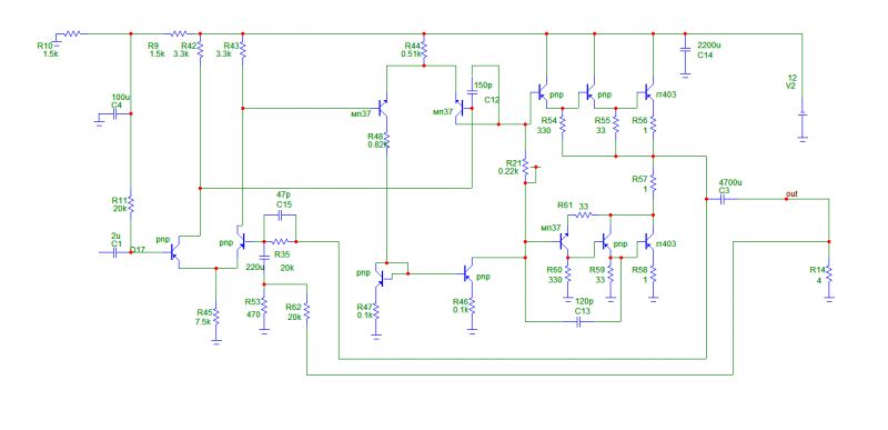

С общим + это что надо схему перевернуть?

И перевернуть схему и поменять местами транзисторы в первом и втором дифкаскаде и в токовом зеркале поставит другой структуры транзисторы.

А можно если вас не затруднить перевести это в рисунок.

Можно но попозже.

Изображение Схема унч Холтона на германиевых транзисторах с однополярным питанием , выходным каскадом на тройке , минимальным количеством npn транзисторов выглядит приблизительно так. :))) Транзисторы в дифкаскадах и выходной тройке желательно подобрать попарно с близкими ку насколько это возможно. Емкостя 150пик и 47пик можно уменьшить если нет возбуда или увеличить если есть.Если хочется побольше низов то лучше сделать так Изображение

Нормально у них с полосой как для 5гдш.Регулирование в эквалайзере движками 12 и 14 кгц хорошо заметны на слух.Но это не самое интересное-как оказалось этот унч прекрасно работает в классеВ.Я конечно ток покоя для самоуспокоения выставил 20ма но тем не менее можно обойтись и без этого.И еще если конденсатор 150пф увеличить в 2раза и более то как по моей субьективной оценке (как писал кто то где то на радиокоте-давно читал не помню где :)) )тональный баланс смещается в более благоприятную сторону для 5гдш :))) .
