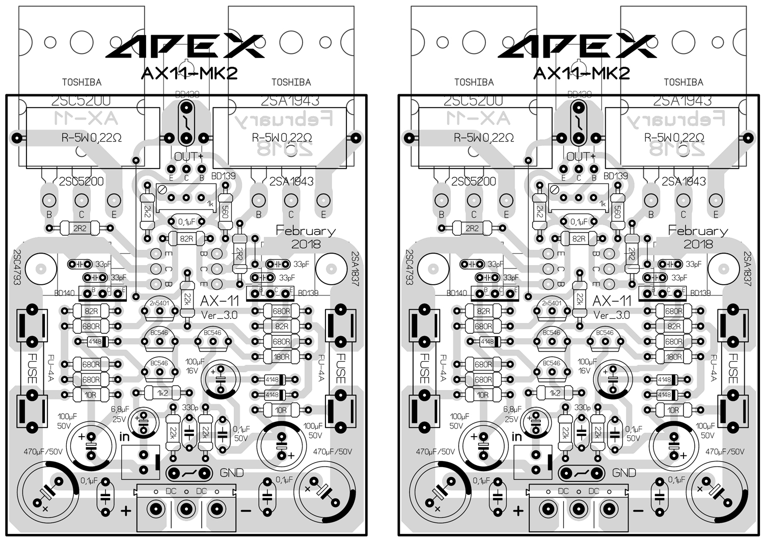

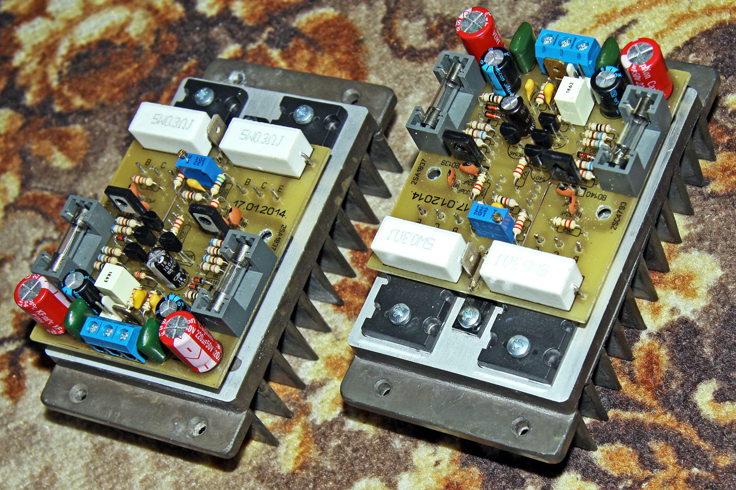

Добрый день Котам!
Много тем посвящено усилителям Ланзар, Холтон, ОМ-2. но не нашел на этом сайте темы обсуждения усилителя APEX. хотя по качеству звучания он заслуживает внимания и не уступает выше перечисленным усилителям, а возможно даже и превосходит(In my humble opinion).
Мягкое, приятное уху звучание напоминающее "ламповик" Никаких танцев с бубном. Собрал, включил и слушай музыку. Термостабильность железобетонная. ток покоя как выставил, так и стоит как вкопанный. что в Ланзаре это больное место.
Питание +/-35 вольт, на 4 Ом нагрузку 100 ватт. Замеры делать нечем, та и не к чему они мне. главное чтобы уху нравилось.
Если кого интересуют параметры, то на соседнем сайте, VDIJ снимал показания
http://forum.cxem.net/index.php?/topic/ ... nt-1706151
Там же и печатка авторская, если не нравится моя.
Испытания усь проходил с блоком питания от усилителя Радиотехника. Перепаял на трансе провода и вместо штатного напряжения +/-26 вольт, получил +/-31 вольт.
В дальнейшем этот усилитель будет питаться от ПН 12 вольт и использоваться в авто.
Схему нарисовал, точнее сказать срисовал и отредактировал для лучшей читабельности с соответствием ПП.

Интересно, а зачем ВЫХОД усилителя по переменке (через конденсаторы 470 мкФ) "сидит" на плюс и минус питания? Или это ошибка в схеме?
 Заголовок сообщения: Re: Простой УНЧ (mini APEX)
СообщениеДобавлено: Ср фев 28, 2018 21:34:22
Карма: 113
Рейтинг сообщений: 1537
Сообщений: 2993
Откуда: Lugansk ЛНР
Конечно ошибка. Спасибо! :beer:
Вот это видно что глянул опытным глазом!!!!!!!!
Исправил.

Вижу у Вас на плате танталовые конденсаторы- оранжевые. Их использование в звуковых цепях не приветствуется, т.к. они полупроводниковые и дают повышенные искажения. В обратную сторону они прозваниваются тестером как диоды. Лучше ставить алюминиевые Low ESR.
СообщениеДобавлено: Сб мар 03, 2018 13:28:12
Карма: 159
Рейтинг сообщений: 4053
Сообщений: 44951
Там критичны только С1 и С4, остальные можно и "тантал"... :)
