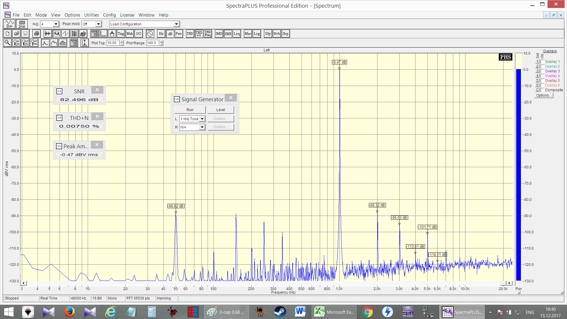

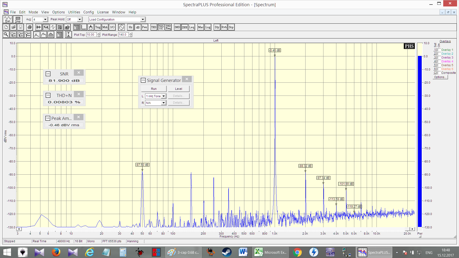

Всем привет! После множество споров какой кондер на вход ставить, решил просто проверить спектры программкой SpectraPlus. Проверял без усилителя, вставляя RC фильтр (R=10К, C- различные типы емкостей) между выходом звуковой карты (Asus Xonar u7) и ее линейным входом.
Файл 2-etalon -просто вход закорочен с выходом без RC фильтра.
3-cap 0.68 MKP - в качестве емкости MKP кондер epcos 0.68мкф
3-cap 0.68 cercap - обычная керамическая емкость 0.68мкф.
3-cap 1.5 cercap и 3-cap 0.45мкф. cercap - керамика 1.5мкф.
Разница лишь в уровне шумов от наводок по сравнению со схемой без Rc фильтра. А между типами кондеров разницы вообще нет никакой.
Вопрос к знатокам. Разницы в кондерах нет вообще? Зачем все ставят именно пленочные в качестве разделительных, когда они больше и неудобнее.
Ваше мнение.

Моё мнение таково, что в симуляторе этого не увидеть. Там используются идеальные конденсаторы, не учитывающие массы паразитных параметров: утечку, шум, температурный дрейф, механические параметры... По этой причине нужно нарабатывать практический опыт.

ябы осторожно относился к аУодиоФилским сайтам и статьм на них... уверен пременяя кондеры в РЕАЛНОМ УСЕ ну кроме электролитов в готовом грамотно спроектированых усе подключеном к приборам вы не заметите разницы.. она буде много ниже(на 2 порядка) уровня помех и шумов самого УСЯ..
а ставить можете какиедуше угодно и милее глазу..
единственое стары МБМ и БМТ (с резинками) ставить не надо-они насосав влаги за годы хранения часто внутри полусгнили -иногда до пробоя или утечки... те что залиты эпоксидкой по торцам этой бедой не страдали
А это не симулятор. Это реальные измерения
Добавлено after 41 second:
И? Я проделал тоже и увидел другое

проведите ванши тесты в ВАШЕМ РЕАЛНОМ усе в качестве эталона возмите ФТ-1 (фторопласт)
при верной методике вы не увидете разницы часто некректность методик замера вводит в заблуждения.. и заставляет искать провода времен адолфа гитлера...

Это тесты в реальной звуковой карте, которая по сути ничем не отличается от уся.

она цифровая -бюджетная :oops: :))) с никакими филтрами поднесущей и этим все сказано ни поверок не сертифйикатов... :facepalm:
возмите проф анализаитор спектра и генератор навроде Г3-110 с малым исходным Кг
дополнително задавите 3гармонику комплектным филтром...потом можно о чемто говорить

Я о том, что разницы не наблюдается в относительных тестах. Мне для чего ГЗ-110 ? Чтобы увидеть искажения меньше 110 дБ. Если так, то действительно нужно. То есть кондер, если искажает, то меньше 110 дБ

Не стоит совать в сигнальные цепи сегнетокерамику и некоторые электролитические, остальные слышимого влияния не дают, как мне кажется... Иногда (и не так редко, к сожалению...) за влияние конденсатора на звук принимают влияние паразитных параметров конденсатора на АЧХ усилителя и его стабильность - при неудачном стечении обстоятельств усилитель может просто возбуждаться, а вот уже возбуждение влияет на уровень интермодуляции и на звук... (сам на это свойство натыкался... :)) )

Всем спасибо за дискурс. В выводах получается , что разницы между пленкой и керамикой нет. Во всяком случае она неосязаема.

Разница будет с сегнетокерамикой - она по определению нелинейна: ёмкость конденсатора зависит от напряжения на обкладках... Нелинейны некоторые типы электролитических, это тоже известно из их характеристик, а вот алюминиевые народ недолюбливает зря: на малых сигналах, менее вольта, они линейны даже при отсутствии поляризующего напряжения... :)
