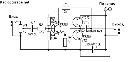

объясните для чего служит резистор r2 на входе усилителя,схему привел как пример однако таких схем с таким резистором масса,для чего он служит и еще кому не трудно объясните принцип работы такой схемки как идут сигналы и тд

В общем виде R2 может быть частью делителя ООС R3-R2, определяющей усиление...Его влияние при таком построении
конкретной схемы нужно учитывать совместно со входным сопротивлением транзистора, которое может быть не очень большим (напр. до 10К)...Т.е. оно может не сильно влиять непосредственно на усиление, а больше на ослабление входного сигнала, попадающего на базу...
В схемах с ОУ роль R2-R3 более однозначна...

Кроме вышеперечисленного, R2 несколько снижает искажения каскада с общим эмиттером: входное сопротивление такого каскада имеет значительную зависимость от тока эмиттера транзистора, что генерирует довольно много четных гармоник в усиливаемом сигнале, резистор немного смягчает эту зависимость, переводя транзистор в режим усиления тока с меньшим уровнем искажений...

Кстати, там общее кольцо выходного джека должно быть на "-"

В этой схеме - на "плюсе", через нагрузку питается первый каскад, т.н. "вольтодобавка"...

Принцип работы - когда транзистор Т1 открывается, то открывается и Т2. А Т3 закрывается - ему достаётся меньше тока базы.
Суммарный ток баз Т2 и Т3 ограничен резистором R6.
Интересно, класс усиления какой... Возможно, А.
Это кусок усилителя Джона Линсли Худа! (гуглится). Лучше собрать его полностью. Там ещё один транзистор - усилитель ошибки. С ним звук заметно чище будет.
Есть ещё одна простая схема на четырёх транзисторах. Такая схема может работать в классе Б вполне чисто, без хрипов.
Питание лучше больше 4 вольт, поскольку выходные транзисторы "берут себе" по одному вольту каждый.
СпойлерR12 в принципе не нужен, просто я так мерил ток коллектора - вольтметр к нему подключал.
