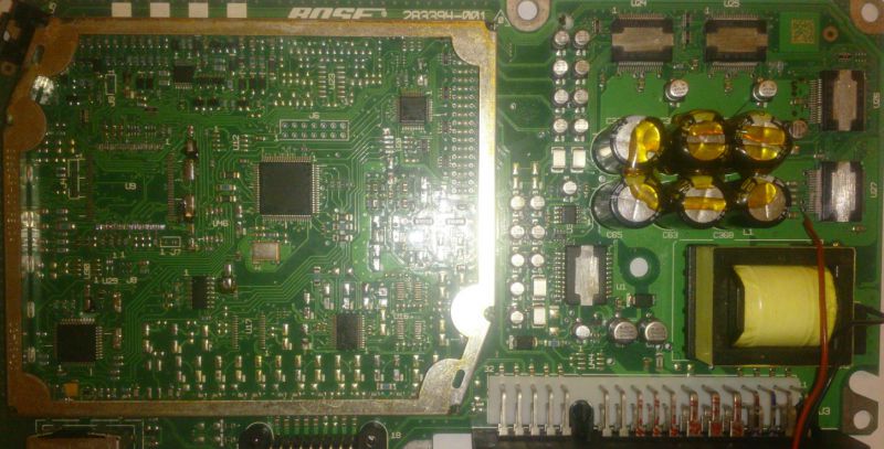

Доброго времени суток, кто может подсказать как запустить УНЧ на TDA7575B. Ситуация такая, есть штатный автомобильный усилитель, построенный на 3х TDA7575B и одной TDA7563PD.

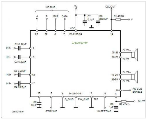

Даташит на микросхемы есть, есть и схемы включения, пробовал всё делать по схеме и запустить хотя бы один канал, но не запускается.
Может всё дело в I2C BUS, у микросхемы есть выводы A, B, CLK, DATA ?

Получается, что управление 100% на другой плате, т.к. все компоненты аудио системы управляются по шине и закольцованы.
 Заголовок сообщения: Re: УНЧ на TDA7575B
СообщениеДобавлено: Пн окт 20, 2014 18:39:31
Зарегистрирован: Пн окт 20, 2014 16:31:56
Сообщений: 12
Вот п.плата

Усилитель я в итоге запустил: (МС в корпусе SO3)
1. 16 вывод I2CEN отпаял от платы (ибо туда +12в подходило) и оставил его в воздухе (подключал к минусу изменений не было)
2. 4 вывод MUTE отпаял от платы и оставил его в воздухе
3. 5 вывод ST-BY через резистор 47Ком посадил на +, (на одной микрухе отпаял вывод от платы и подпаял к нему, у другой подпаял прямо к плате не отпаивая вывода мс.)
Остальные выводы так и остались припаянными к плате, хотя сперва эксперименты делал, сажал 14 CD-OUT на минус, изменений никаких не было.
Входного сигнала явно от мр3плеера не достаточно, надо какой нить предварительный усилитель подключать, но играет оч качественно, это всё таки BOSE.
Вывод: Запустить эти мс можно и без управления по I2C. Достаточно схемы из даташита.
