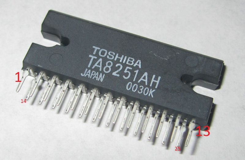

Добрый день! подскажите где какой пин у усилителя ta8251ah, в даташите непонятно нарисовано. на картинке я для примера подписал контакты Изображение
 Заголовок сообщения: Re: УНЧ на TA8251AH
СообщениеДобавлено: Пн июл 04, 2016 14:08:59
Карма: 127
Рейтинг сообщений: 6119
Сообщений: 24233
http://lib.chipdip.ru/302/DOC000302118.pdf последняя страница.
