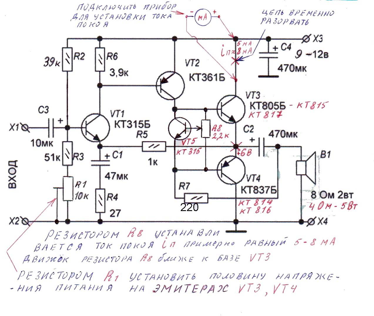

 Заголовок сообщения: Re: Транзисторный усилитель начального уровня.
СообщениеДобавлено: Вс июн 15, 2014 15:47:29
Рейтинг сообщений: 44
Зарегистрирован: Ср мар 05, 2014 13:34:13
Сообщений: 96

Древность-не порок..... Раритетная схема и легко повторяемая . Транзисторы МП39.41.42. МП37.38. П213-217. Можно и П601-605. Питание от 9 до 24в.
p0033.png [156.07 KiB]
Последний раз редактировалось steeler Вс июл 13, 2014 09:44:18, всего редактировалось 1 раз.
СообщениеДобавлено: Вс июл 13, 2014 09:15:07
Карма: 77
Рейтинг сообщений: 153
Сообщений: 14780
Там лажа с R8.
