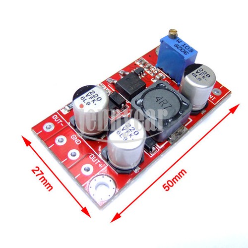

применил вот такую платку Изображение
на вход подаю 5в на выходе + - 12в.
видимо из за нее и гудит, т.к. пробовал 5 в подавать от разных (качетсвенных и не очень) источников - не помогает.

Импульсными блоками питания корректоры не запитывают, найдите классический вариант на обычном сетевом трансформаторе ...

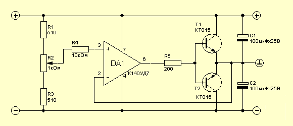

Вот так раздели питание для своего УК. ...... Микросхема любая.

Гудит из-за магнитной составляюще поля, наводимой на чувствительную к нему магнитную головку ЗС.Такое часто бывает и с чисто трансформаторными БП, особенно, если "съэкономили" на меди, доводилось наблюдать, как при включении какого-нибудь совкового усилителя типа Амфтитона, в до того относительно спокойном тракте появлялся жуткий гул.Случается, что помеха пролезает через межобмоточную емкость транса и при плохой фильтрации питания и разводке платы ПУ проникает на вход последнего..поэтому электростатическая межвитковая обмотка лишней не будет.Сейчас продается специальный скотч для магнитной экранировки трансов, в частности им пользуются, например, на ТОРЕЛ-е, если специально оговариваешь магнитную помехозащищенность.
eugenevs писал(а):
вот такой пойдет?
Очень часто шалит отрицательное плечо (7912/15), на холостом ходу завышая напряжение практически до входного....нагрузи выходы стабилизаторов резюками 3,3к, и эта особенность (не дефект) проявлятся не будет.
От себя добавлю, что лучшим качеством стабилизированного напряжения и меньшими шумами обладают LM317/LM337
