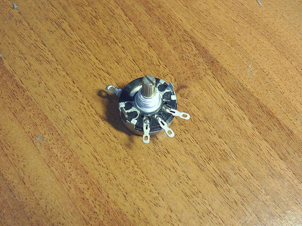

Здравствуйте.
Подскажите, как мне подключить переменный резистор (фото 1) к усилителю на TDA2050 (фото 2). Усилок куплю в собранном виде (MasterKit BM2036 http://masterkit.ru/shop/multimedia/amplifiers/1326708 ).
Вернее два вопроса: как и куда (перед входом звукового сигнала) ? На переменном резисторе написано сзади: СП-1 8903 68кОм.

 Заголовок сообщения: Re: Переменный резистор для регулировки звука (подключение)
СообщениеДобавлено: Вс окт 05, 2014 13:28:41
Карма: 133
Рейтинг сообщений: 782
Сообщений: 4999
Откуда: Иркутск
Станислав
СообщениеДобавлено: Вс окт 05, 2014 14:34:23
Зарегистрирован: Вс сен 28, 2014 13:17:01
Сообщений: 30
Ясно, а куда в усилителе его подключать ? Перед тем, как звук заходит в плату усилка ?
СообщениеДобавлено: Вс окт 05, 2014 15:02:07
Карма: 197
Рейтинг сообщений: 8594
Сообщений: 43137
А надписи на рисунке Х1 и Х2 вы видели? Тогда сравните с надписями на схеме вашего усилителя!

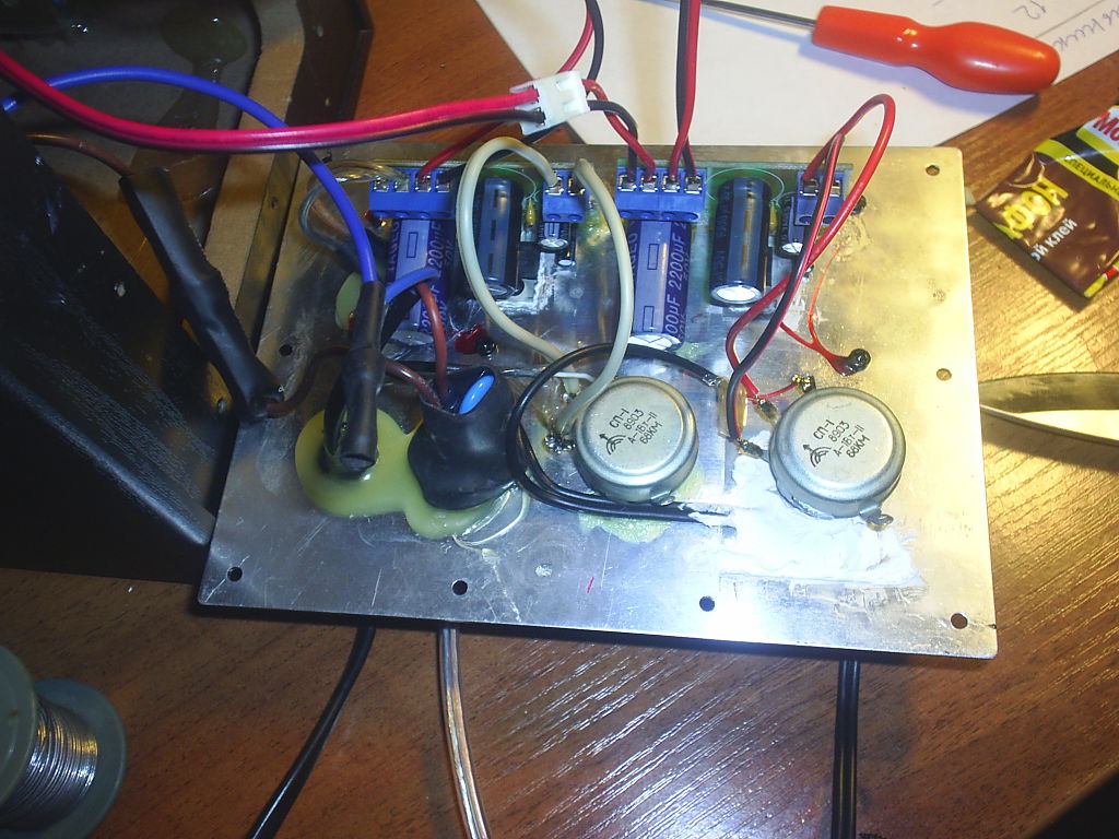

Всё получилось. :)
СообщениеДобавлено: Пн окт 13, 2014 19:04:01
Сообщений: 30
Вот :)

Я бы поставил один резистор сдвоенный и импортный. Они плавно крутятся. )))
Станислав
СообщениеДобавлено: Вт окт 14, 2014 08:58:02
Карма: 159
Рейтинг сообщений: 4074
Сообщений: 45249
Ну, резисторы от древних "радиоточек" тоже девать кудато надо... :dont_know: :)))
Плохо то, что они с линейным законом регулирования - пределы регулирования громкости будут маловаты, и регулировка недостаточно плавная... В радиоточке это частично исправляется относительно низкоомной (трансформатор...) нагрузкой...
