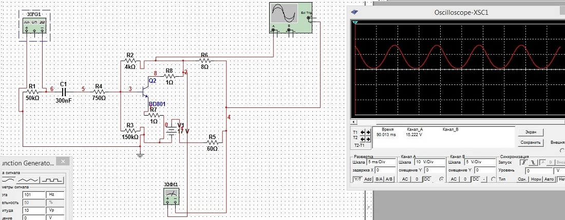

Собрал, включил, ничего не греется. Подключил колонку, тишина... на максимальной громкости со звуковой карты еле слышные хрипы (значит что-то там таки усиливается, но не правильно).
Смоделировал в Мультисиме, как и положено, схема не рабочая... Начинаю "играться" с номиналами резисторов, и вот когда заменил резистор который между коллектором и базой со 100 килоом до 4 килоом, а нагрузочный с 11 ом до 50 ом и схема ожила, но сигнал на выходе был весьма странным... на динамик шла постоянка, в которой была смодулирована поданная на вход синусоида. Ну, я не знаю, так ли себя ведет настоящий класс А.
Внес изменения в схему, включил, музыка жутко хрипит и пердит, а нагрузочный резистор превращается в печку за три секунды и начинает дымить :(
Решение пришло из ламповой схемотехники! Если транзистор нормально работает на нагрузку в 60-70 ом, а у колонки активное 4 ома... ставлю трансформатор :)) Нашелся ТС-180, первичную обмотку (та что на 220В) подключаю к выходу усилка, а две вторички по 12В объединяю (получаю коэффициент трансформации около 9, то что нужно 8) и сразу на колонку. Таким образом избавляюсь от нагрузочного резистора (вместо него теперь обмотка трансформатора), который от 10-20 Ватт будет перегреваться тыщу лет, и не перегреется :twisted: и еще непонятно какие там индуктивные параметры получатся на реальной нагрузке и реальном звуковом сигнале...
Включаю, опять что-то не то... появился гул... возвращаю высокоомный резистор на место, звук гораздо лучше, но очень тихо играет... Начинаю прямо "на ходу" параллельно резистору между коллектором и эмиттером подключать 10К, 20К, 50К по очереди, дохожу до 150 килоом (при уже стоящем на 150К, получается общее сопростивление 150/2 = 75 К) и вуаля, звук громкий, чистый, но мало басов.
В параллель входному конденсатору (был на 0,33 мкФ) подключаю 1мкФ (металоплёнка), и о чудо! Я вложился в 3 часа :music:
Через 5 минут прослушивания стало ясно, что это убогое чудо техники играет чище и лучше, чем все предыдущие мои усилители :shock: КАК!?
Выкладываю несколько фото и схему с частичными пояснениями.

Автор:  Andrulik [ Сб мар 15, 2014 11:55:01 ]
Заголовок сообщения:  Re: "Странный" класс А на одном КТ829А (нужен совет)
По порядку
1. Отсечка коллекторного тока это состояние когда ток через него не течет? Если правильно понял, то без трансформатора или ёмкости на выходе в динамик будет идти постоянка (ток покоя)?
2. Радиатор маленький, но прикоснуться к нему нельзя, такой себе утюг :)) причем не важно на какой громкости.
3. Конденсатор действительно забыл нарисовать, каюсь
4. Что касается трансформаторов, это уже какие были, их ведь можно и поменять на другие (например заказать в израиле, и чтобы обмотки были из серебра :twisted: ).
5. Действительно не сталкивался на практике с ламповыми усилителями, слушал как-то звуковую систему для школьного проектора (была на лампах), но та играла отвратительно почему-то, может не те цели разработчики в ней ставили...
6. Забыл упомянуть, когда вырубаю питание, громкость падает на порядок, но усилок продолжает играть пару минут, без шуток :shock: , я сталкивался и раньше, что с большими конденсаторами, пару секунд любой усилок может играть, но чтобы по несколько минут... видимо этому действительно всё равно от какого напряжения питаться, воткнуть пару ионисторов и можно уезжать на пикник на пару часов без батареек :)))
Спасибо за подсказки, может позже попробую к звуковухе подключить, посмотреть на форму сигнала и на гармоники в аудиотестере

4. В сердечниках трансформаторов для однотактных усилителей делают немагнитный зазор, чтобы избежать насыщения из-за протекания постоянного тока через обмотку. Но у вас сердечник относительно большого размера и поэтому достаточно зазора из-за неточности сборки.
5. Там, скорее всего, была двухтактная схема в классе B. Так делают, когда нужна большая мощность при хорошем КПД. Звук с кинопленки и так не очень.
6. Трансформаторные схемы сохраняют частичную работоспособность в очень широком диапазоне питающих напряжений.
Автор:  Elvys [ Сб мар 15, 2014 13:03:15 ]
Отсечка коллекторного тока - это когда транзистор закрыт, независимо от наличия сигнала на входе. Угол отсечки коллекторного тока как раз и определяет, в течении какой части периода синусоиды транзистор будет закрыт, и это определяет класс усилителя.
Ток покоя транзистора в режиме класса "А" составляет 1/3 - 1/2 от тока отсечки, как правило. В этом случае весь период синусоиды лежит в линейной области характеристики транзистора, а угол отсечки коллекторного тока - 360 градусов, т.е. транзистор открыт на протяжении всего периода синусоиды. Плюс такого класса - в минимальных искажениях выходного сигнала относительно входного. Минус - в низком кпд (тот самый ток покоя всего лишь греет воздух). Что касается трансформаторов, там лучше не обмотки из серебра, а сердечник из материала, уверенно работающего на частотах до 10 - 15 кгц и применение немагнитного зазора, т.к. у вас имеет место быть ток подмагничивания сердечника. Все это ухудшает ачх усилителя, вносит искажения и дополнительно заставляет греться транзистор. Неплохо было бы первичную обмотку "звукового" тс-180 зашунтировать последовательной rc цепочкой. Постоянная времени этой цепочки подбирается индивидуально по минимальному завалу ачх на частоте, скажем 10 кгц, или какая вам больше нравится. Эта цепочка здорово облегчит жизнь транзистору в момент подачи питания на такой усилитель.
