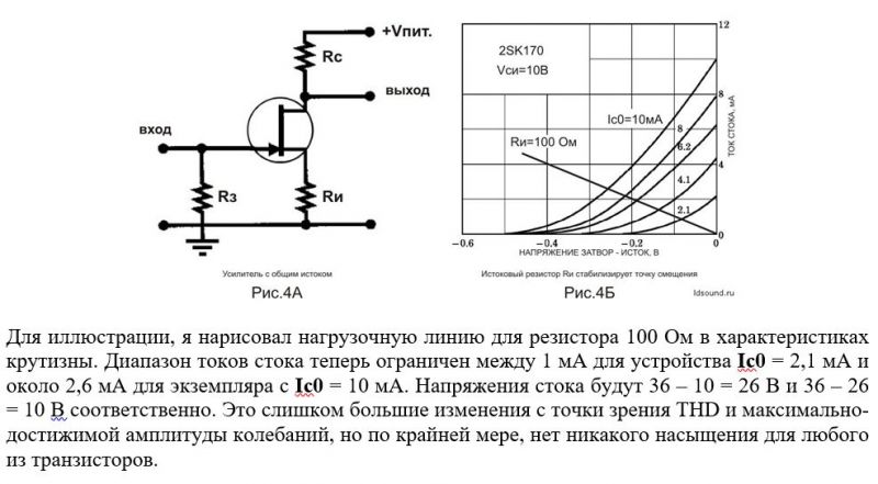

Всем привет!
Изучаю транзисторы JFET в качестве усилителя и не понял как получили напряжение 21 вольт.
пробовал посчитать через сопротивление канала, никак не выходит 21 вольт.
Может не так считаю?
Если да, то как надо считать?
Питание 36 В, резистор 10 ком.
Спасибо.
 Заголовок сообщения: Re: Мелкие вопросы по УНЧ.
СообщениеДобавлено: Вс мар 21, 2021 18:39:22
Карма: 14
Рейтинг сообщений: 472
Сообщений: 2804
там неправильно написано....10К*2,1мА=21В (на Rc)...поэтому на стоке 36-21=15В

Возвращаюсь к этому же учебному материалу.
Теперь непонятны два момента.
1, Цитата: "Для иллюстрации, я нарисовал нагрузочную линию для резистора 100 Ом в характеристиках крутизны.".
Почему линия нарисована именно так, а не под другим углом?
Ведь могла быть и более вертикально или пологой.
2. Опять про напряжение.
Как получилось 10 вольт для тока 2,1 мА и 26 вольт для тока 2,6 мА?
Ток изменился незначительно, а напряжение более чем в 2,5 раза.
Опять опечатки?

В таких координатах сопротивление, это и есть угол. Прямая должна проходить через начало координат.
Возьми любую точку на этой прямой и подели напряжение на ток. Я беру точку с координатами 0,4 В и 4 мА, 0,4/0,004=100.
Это не токи, это Начальный Ток Стока. Параметр, характеризующий конкретный экземпляр транзистора.
Измерить проще простого - соединяешь исток с затвором, их на общий, сток на плюс и амперметром измеряешь ток
Вот может же человек объснить всего в трёх строчках так, что всё понятно.
Я попробовал построить график для резисторов других номиналов. Всё сходится.
БОЛЬШОЕ СПАСИБО!
Почему авторы своих трудов не могут просто и ясно объяснить подобные вопросы, не понимаю.
Про начальный ток стока я знаю и то, что он зависит от каждого конкретного экземпляра.
Вопрос был о 10 вольтах в форумуле 36 – 10 = 26 В и 26 вольтах в формуле 36 – 26 = 10 В.
Так и не понял, как вычислили эти значения.
Добавили резистор 100 Ом и напряжение резко изменилось при незнчительной разнице начального тока Стока.
Спасибо.

Берём транзистор с начальным током стока 10 мА. Его кривая на графике - самая верхняя. Точка пересечения этой кривой и линии 100 ом на оси токов даст 2,6 мА (не точно, но пофиг).
Значит ток стока независимо от напряжении на стоке будет 2,6 мА. Отсюда падение напряжения на нагрузке 10 ком будет 26 вольт. 36 В питание минус 26 В на нагрузке = 10 В на стоке.
Причём на истоке 0,25 В, а напряжение сток-исток 9,75 В.
