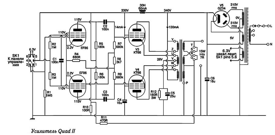

попробуйте вторичку включить катодной обмоткой,е
А Вы сами пробовали так делать хотя-бы раз? Это очень сильная оос получается, включающая в себя весь трансформатор. В высококачественных усилителях так никогда не делается.
QUAD2_2.jpg [101.2 KiB]
QUAD2.jpg [74.48 KiB]
