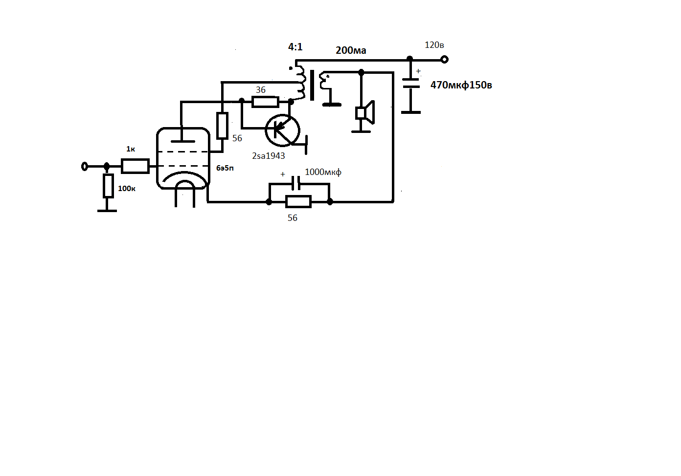

http://us3iat.qrz.ru/radio/1958/ultra_pa/ultra_pa.htm
новичку советую собрать это-транс в разы проще звук не хуже
лампу можно взять 6п15п,или 5п9 но питание поднять до 150в,резисторы в сетке и катоде увеличить до 100ом

ибуки,
и где новичок такой трансформатор возьмет?
да и для новичка надо схему целиком, а не такие эскизные зарисовки
и что за усилитель с транзистором на выход?

трансформатор намотает,за час ,школьник,тк провод толстый а витков мало,пишите какой есть сердечник дам схему намотки
первичку мотаем проводом 0,4...0,5мм вторичка 0,8...0,9мм
секционирование 0,25в+0,5п+0,5в+0,5п+0,25в
число витков округлить до целого числа в слое ,вторичка 4слоя ,первичка -округлить так чтобы Кт=примерно 4,сердечник 6...8смкв
что на схеме не понятно??????????????????????????
пример
у вас влазит в один слой 30витков провода 0,9мм значит вторичка 120витков
первичку надо 480витков тоесть в одну секцию 240 витков
мотаем ее проводом 0,4,,,0.5 и округляем до целого числа витков в слое например в слое 56витков значит берем 4 слоя-224 витка а вся первичка 448 витков

А какое усиление получается, если все со вторички в катод заходит?
 Заголовок сообщения: Re: Ламповый усилитель начального уровня
СообщениеДобавлено: Пт июн 06, 2025 13:05:19
Карма: 35
Рейтинг сообщений: 567
Сообщений: 3239
около 4х,но его можно менять подключая к отводам вторички(будет больше) или применив делитель оос
отводы на вторичке будут(3шт+крайний итого 4 положения) всегда тк намотка секционирована ,и она содержит 4 слоя(3 секции,схему намотки выкладывал выше)
Добавлено after 38 minutes 26 seconds:
вот видимо по этому она так долго прогревается
теперь стало ясно что это троллинг
такой вопрос:а столь низкое сопротивление параллельно база-эмиттерному переходу 2sa1943 для чего?
а ток лампы куда течь будет ? в базу 30ма? это динамическая нагрузка называется

а значит когда я то же самое в дифкаскаде нарисовал, там уже "перекос"
СообщениеДобавлено: Пт июн 06, 2025 18:32:55
Карма: 35
Сообщений: 3239
при чем тут дифкаскад? промоделируйте ,лампа будет работать с номинальным током ,а для переменки у нее в аноде большое сопротивление,усиление по напряжению будет большое,а транзистор усилит по току,трансформатор позволит получить кпд под 50% в Аклассе,кстати лампа работает в УЛ режиме,по желанию можно в триоде юзать переключив сетку на анод,усиление уменьшится но искажения будут меньше,но это по вкусу можно переключать как и глубину оос используя отводы на вторичке
