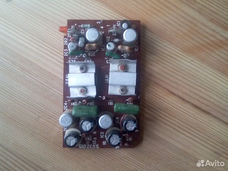

RedLedStar писал(а):
Радиаторы? Да вообще не проблема)
Берём полоску алюминия (можно с плазменного телевизора со сломанным экраном или можно ещё где-нибудь найти) , отрезаем прямоугольник ножницами по металлу , размечаем , сверлим , потом берём напильник и делаем углубление под микросхему.
Потом берём два винта и прикручиваем микросхему к радиатору.
Всё! :))
Ну это надо, что-бы руки не под куй заточены были... ;)
На фото ниже радиаторы из листового люмития можно легко повторить даже "на коленки":
Я помнится вообще крепил К174УН7 к плоскому радиатору через люмитевые проставки, когда ставил взамен редкой КУН-001, на фото слева всё понятно:
