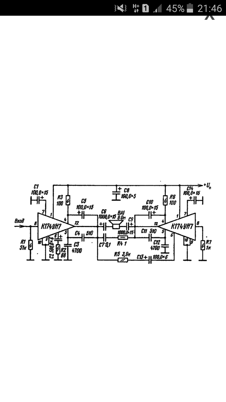

Собрал наконец то усилитель по этой схеме .Работет но звук периодически пропадает приемерно каждые 6-7 секунд .В чем может быть все примененные детали СССР.
Вот в этой схеме
не показан керамический конденсатор 0,1~0,22 мкФ по питанию, а вот электролиты С6 и С9 "в принципе"- лишние.. :dont_know:
Вообще мост из 174УН7.. :facepalm:

на 6й ноге деталей не хватает...
Это схема их журнала Радио № 7 стр 47~48, статья Б. Юрьев И. Андреев Применение микросхемы К174УН7

А разве штатная коррекция К174УН7 позволяет ей работать с усилением -1? Что-то у меня большие сомнения по этой части... :)

подобная схема в принципе рабочая и применялась в матюгалниках
конечно ждат качества от не глкпо корекцию мож потребуется подбирать пиковый ток высок пожэтому по питанию микрух нужны 2 банки по 4-5 тыщ мелких фарат это С8
цепь цобеля вклюсена не коректно ее надо поставить на выходах каждой ципы на минус питания иначе толку от нее 0 скоре вред будет...
